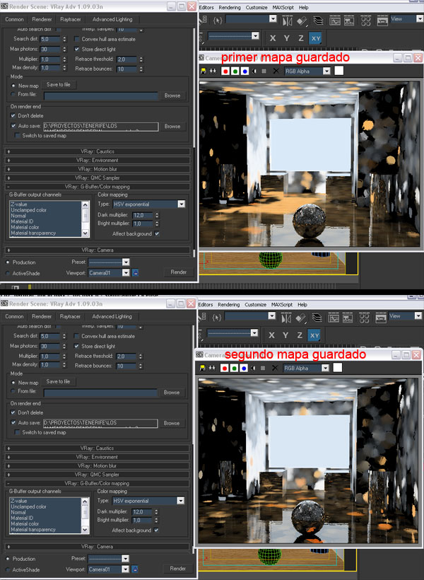

    Hola, estoy trabajando con Photones y Vray 1.09.03n sobre max 6. El asunto es que me ocurre algo muy extraño, a ver, coloco Photon Map para el primer y segundo rebote, configuro los fotones, y tiro el render para ver el mapa propiamente tal, de ahí lo guardo, y luego (por curiosidad) doy render de nuevo, sin cambiar absolutamente ningún parámetro, y.sorpresa, el mapa de fotones (render) es completamente distinto, no sé que ocurre y menos se cuál de los dos mapas es el correcto, y lo peor es que el tiempo de cálculo de ambos es distinto, y obvio, el render final, al cambiar a irradiance es totalmente distinto también.
    Leído el hilo de Dideje muchas veces, y en el de Endora no bien del Photon Map(o esta incompleto), además tampoco se bien para qué sirve la opción dontdelete y switch todo saved map, así de repente por ahí va la cosa, no sé.
    A ver si me echan una mano. Saludos.

    Al guardar el mapa de fotones, tienes que cargarlo. Comprueba que una vez guardado, éste no se vuelve a calcular (el tiempo de render baja muchísimo).
    En la imagen de abajo da la sensación de que hayas eliminado o apagado la luz de sol. Revisa que no la hayas eliminado sin querer.
    La opción dont delete sirve para que, una vez acabado el render, Vray no deseche el mapa de irradiancia/fotones que, acaba de calcular. Así lo puedes guardar después del render. Por defecto suele estar activada. La opción switch todo saved map sirve si tienes la opción autosave activada: automáticamente te carga el mapa que se acaba de salvar. Consulta la ayuda para ampliar esto.
    No, no le hecho, solo he cambiado el nombre del mapa a guardar y click en el botón render.
    Gracias, ahí esta parte me quedo bastante clara.
    Con esto me has dejado metido, parece que hago hago mal, te cuento lo que hago:
    Coloco Photon Map en el primer y segundo rebote, lo configuro, colocando auto save con el nombre fotonmap1 para guardarlo, de ahí doy render para ver el mapa, y sale como el primer mapa de arriba, luego en auto save en browser le doy otro nombre el fotonmap2, se supone que me debería guardar el mismo mapa que guardo anteriormente, doy render y me aparece el mapa de abajo.totalmente distinto, luego si sigo haciendo esto (dando render y guardando con otros nombres el supuesto mismo mapa) la cosa se normaliza y me sigue mostrando el segundo mapa, o al menos bastante parecido a este.
    A ver si pillas que hago mal.claro, fíjate en los renders que colgué, que como dices los tiempos igual se reducen, a ver si lo pillas y me explicas.
    Ah y lo de cargarlo, claro, eso lo hago cuando paso el primer rebote a irradiance, pero cuál de los dos cargo, si son distintos.
    Bueno, gracias. Saludos.

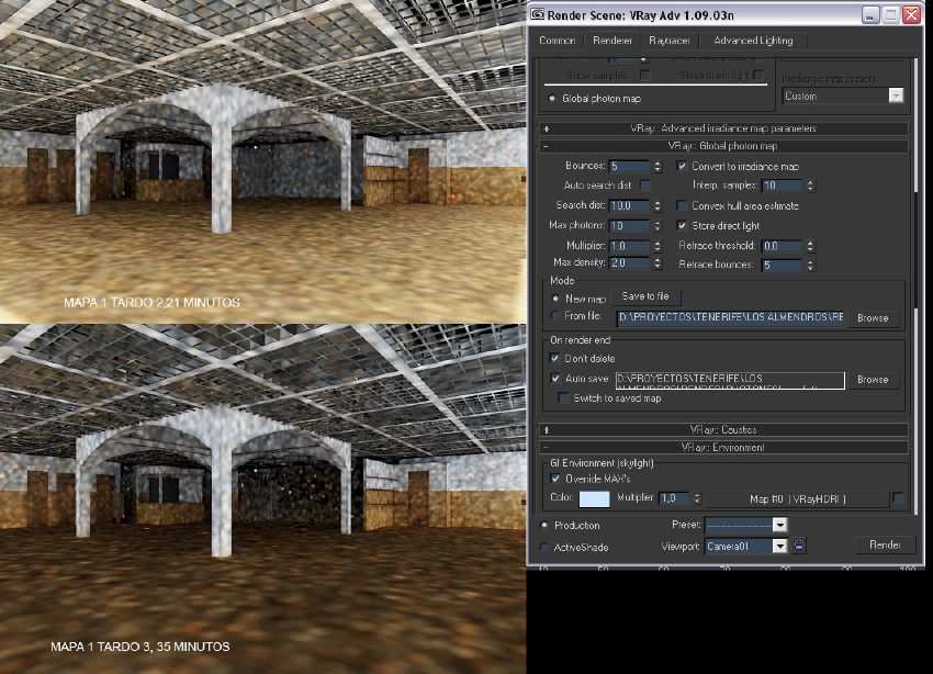

    Por otro lado: acerca de mi problema he experimentado sobre las dos escenas de Dideje, la de los aros y la de la bolita (la de la luz natural), y en la de los aros no hay ningún problema, pero en la de la bolita (la de luz natural/pag10) si pasa lo mismo que explico arriba, así que, no sé, estoy pensando, o estoy procediendo mal (pues Vicente me ha hecho dudar), o es algo relacionado con las luces que no son Vray, o simplemente mi Vray tiene un bug o algo. Saludos.

    Iker, te has pasado con la respuesta, de verdad gracias por tu tiempo. Vicent, con todo respeto creo que yo tenía razón, y a lo que tú te refieres pareciera ser que es para el tema de las animaciones, y eso aún no lo veo.
    Aquí está la página donde se bien de eso. https://www.foro3d.com/showthread.ph...4&page=6&pp=15.
    Iker, acerca de la escena, no sé que paso la limpie (pues pesaba 150mb.)pues tenía muchas cosas (mesas, árboles, cubiertos de mesa etc.) y ahora tiro los renders y anda todo normal, ahí voy a seguir testeando a ver si encuentro algo raro.
    Pero lo que sí, me baje esta escena del tutorial de Dideje. https://www.foro3d.com/showthread.ph...&page=10&pp=15.
    La de la luz natural (página 10) y me pasa exactamente lo mismo.
    Esto es lo que hago:
    -Abro la escena.
    Activo GI y coloco global Photon Map en 1º y 2º rebote (los parámetros del Photon Map los dejo por defecto (pues solo son para mostrar este error), new map y dont deleete activados, auto save desactivado, los espacios del browser ambos vacíos pues no he asignado rutas, como tu me aconsejaste (para guardar luego con el save todo file.
    Cambio a Hsv y coloco el dark a 12.
    No muevo absolutamente nada, pues es una prueba.
    Doy al botón render y sale el primer render que he colgado arriba o muy parecido a este.
    No muevo nada, ni guardo nada, doy a botón render de nuevo y me aparece el render muy parecido al segundo que he colgado arriba y por lo demás muy distinto al 1º obtenido.
    Luego de nuevo doy al botón render, y aparece otra imagen.
    He creado la direct de nuevo y pasa lo mismo.
    Bueno a ver si puedes testear esto a ver si a alguien le ocurre lo mismo.
    Uso la versión 1.09.03n, y lo otro que dices que te ocurre eso de que a veces te demora más en calcular el mapa de fotones, pues a mí me pasa lo mismo, y lo he solucionado de la misma manera. Saludos.
