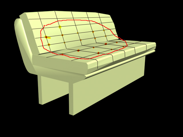

    Buenas, he estado probando el modificador push, pero no me da el resultado deseado. Os pongo una imagen con un círculo en rojo, dentro del círculo es donde quiero darle ese efecto de abombado.
    ¿Qué se os puede ocurriró gracias y saludos.

    Modela en modo subobjeto. Como ya te dijeron en otro sitio, no hay un modificador bombéamelo.

    Edita en lowpoly y juega con los suavizados por zonas.

    Supongo que, el modelo es un Spline extruido, si es así, ayudaría hacer un chamfer al vértice que conforma ese borde (comand panel->modify->geometry->chamfer).
    Si es una malla supongo que, le has dado un valor de crease a ese borde para afilarlo o endurecerlo, se mejoraría haciendo un chamfer a esa arista en vez de aumentarle el valor de crease.

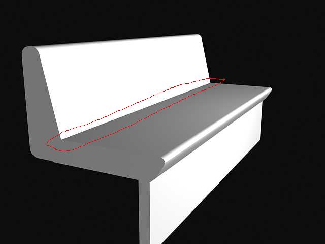

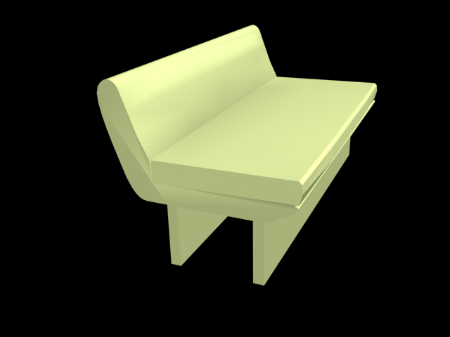

    Extruye el asiento y el respaldo como si fuera un cojín aparte aplicas el mod empujar a los vértices del centro y luego suavizas, no sé si esto te sirve de ayuda.
