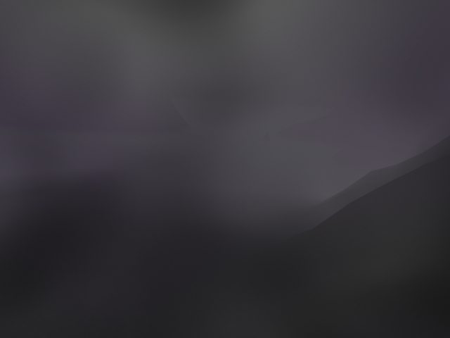

    Hola necesito ayuda para una animación, tengo que hacer una animación que tiene efectos de niebla, pero al renderizarla en avi se ve muy mal la niebla (se notan las diferentes tonalidades).
    He estado probando varios compresores, pero no consigo que un avi tenga la misma calidad que si lo haces en jpg.
    Havia pensado en renderizar la animación en fotogramas sueltos con formarto (*.jpg) y luego representarlos en Premiere en formarto avi, pero también lo comprime con mala calidad.
    La cuestión es si se puede hacer un video con la calidad de un (*.jpg) o bmp y como, más que nada porque en la animación la protagonista es la niebla y tiene que quedar muy realista, aunque ocupe mucho.

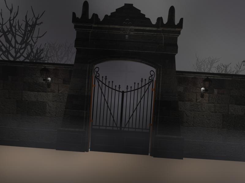

    Adjunto 2 archivos:un fotograma con la calidad avi que me sale y otro con la calidad (*.jpg), que es la que me interesa en avi.

    Hola kaneda, lo que te sucede es que como tú mismo lo dices, estas comprimiendo el video, si quieres un trabajo con calidad profesional, la solución es no comprimirlo, más bien en cambio elige la opción cuadros sin comprimir, por supuesto esto tiene su precio el cual es que el video será mucho más pasado, pero igual cuando lo edites el programa que uses para esto lo comprimirá a una resolución aceptable para televisión si ese es el caso.
    Mucha suerte con tu proyecto y saludos.

    Si quieres video comprimido con calidad (*.jpg), utiliza QuickTime y compresor photo (*.jpg), técnicamente es lo mismo que sacar la secuencia de imágenes sueltas, pero empaquetadas, aunque lo que mejor calidad te dará será sacarlo en tga u otro formato sin compresión. Saludos.

    Muchas gracias, la respuesta era bien sencilla, pero no hubiera caído, me habéis hecho un gran favor. Aquí subo una muestra del aspecto de la animación, aunque aún faltan pulir muchas cosas. Saludos.
