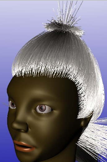

    Estoy jugando con las nuevas partículas. Y encontré que al hacerle el pelo en una malla separada. Al salvar el archivo, encuentro la malla del pelo desplazada en z.
    Cuando la vuelvo a iniciar, saben como evitarlo?
    Luego de copiar la posición y otros parámetros logre que el pelo no se desplace, pero la cara es la que ahora lo hace.
    No he podido darte color al pelo, ni copiando los parámetros de un archivo de ejemplo, por qué?
    Va el.blend.

    No entiendo bien a qué te refieres, pero. ¿por qué haces el pelo en una malla separada, si lo puedes hacer en la misma?

    Vale ya he visto el (*.blend). Tienes unas curvas ipo asignadas al pelo y a la cabeza, así que, aunque ajustes la cabeza al pelo, cuando lo vuelvas a cargar estará en el sitio antiguo a no ser que pulses la i para representar un keyframe en esa posición o borres la curva ipo.

    La curva ipo se genera sola, en alguna circunstancia? Ya que no la cree, al menos conscientemente, algún shortcut además, de i?

    Y con el color del pelo cuál sería mi error, el momento en que aplique los parámetros.
    Si, se crean automáticamente si tienes en las preferencias el auto keyframe activado.
    En el panel de partículas bajo del texto display tienes que poner el índice de tu material.

    Gracias por la solución del segundo problema, no sé que seria pues, creo que le había cambiado el número del material par de veces, bueno cuando patinas.
