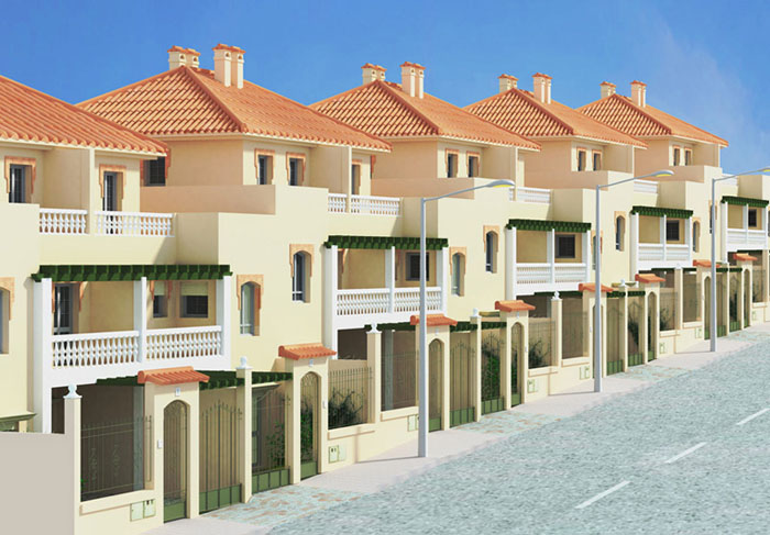

    Buenas a todos, os dejo aquí mi último trabajo. Es el primero que saco con Vray (estoy aprendiendo poco a poco a base de tutoriales), así que, supongo que, le veréis bastantes fallos de iluminación, o al menos eso creo yo.
    De todas maneras, os lo dejo por aquí, a ver qué os parece. Un saludo. .

    En general no está mal. En mi opinión hay exceso de iluminación, deberías bajar un poco el dark multiplier, contrastar un poco más las sombras y si puedes desaturar luego en Adobe Photoshop un poco.
    Con respecto a la textura la carretera se puede mejorar, y le daría un poco de relieve a las fachadas con un Bump no muy pronunciado, en las entradas de cada casa, en la textura de piedras también falta un Bump.
    Pero ya te digo en general es muy buen trabajo.

    No está mal, un poco limio y el suelo muy claro. Te falta el fondo. Por cierto, javi3d, de dónde eres? (curiosidad pura).

    Buenas. Añadido a lo que te comentan, intentaría una vista más real, y con más fuga. (lo de real es subjetivo, pero si te fijas, la cámara no está a vista humana).
    También creo que hay una cierta desproporción entre la altura de las puertas y los pasos de puerta, las de la entrada sobre todo.
    Ayudaría también que colocases algún humano, para el tema de proporciones, y quizás decidas rectificar la altura de los timbres, y subir el macizo de la valla, por ejemplo.
    Sigue así. Saludos.

    Gracias por los comentarios, por cierto, Daelon, soy casi vecino tuyo, soy de Córdoba.
