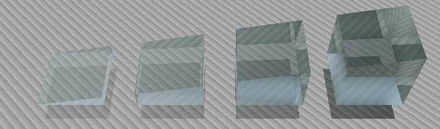

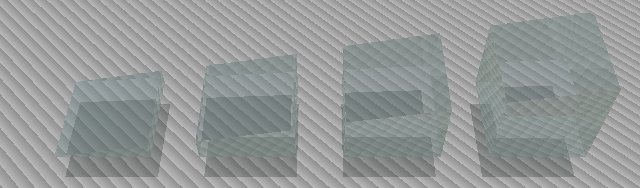

    Blender Patch de transmisitividad
    http://mediawiki.blender.org/index.p...transmissivity. Es un patch que mejora el tratamiento de objetos transparentes respecto a la luz.
    Sin tratamiento:
    Con tratamiento:
    This patch cleanly supports the material property of transmissivity (aka.
    Transmittance), the relative filtering of light over varying thickness.
    This supports it for Raytracing, ztransparency, and for Transparent Shadows.
    This patch also adds or improves the handling of total internal.
    Reflection, the case where a ray could not leave a dense material due todo.
    Its shallow incident angle.
    http://projects.Blender.org/pipermai...re/012825.html.

    Mira que majico, ¿cómo refleja por dentro y ahora la sombra está bien. Ni sabía que estaba mal, nunca había hecho cristales gordos.

    Pues sí que tiene un aquél más, así como de bonito (lalala).
