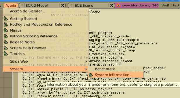

    En la ayuda de Blender, opción system información, también se puede ver si la tarjeta gráfica esta funcionado.
