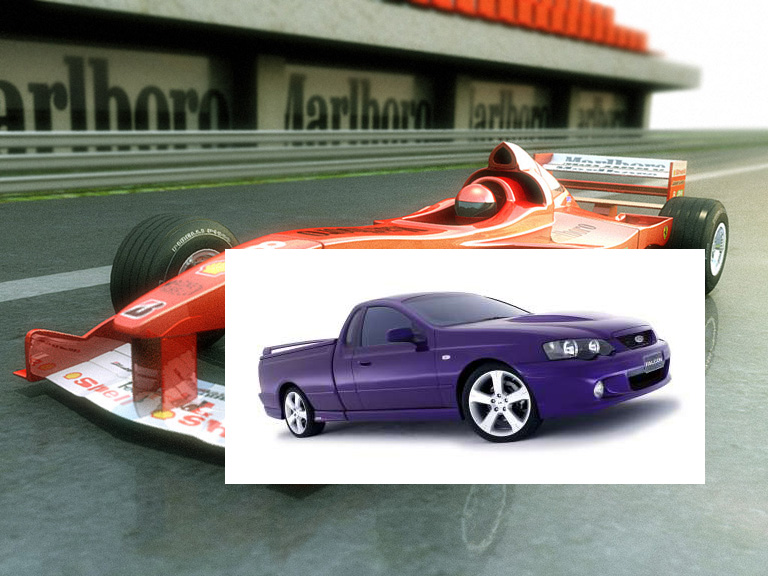

    Gente, ante todo felices fiestas. Tengo una consulta me pidieron una imagen y la quiero armar en Adobe Photoshop para ir aprendiendo, es una imagen en formato (*.jpg), 500kb como máximo de peso, 800 por 1143, 96 dpi, lo que quiero es saber cómo se funde una imagen con otra como la del ejemplo (no es esa la imagen a armar, pero es el mismo caso, me la olvide en mi casa) tengo una imagen de fondo y quiero agregarle un dibujo de unas plantas de arquitectura echas en CAD arriba cuando las exporto a bmp desde CAD me salen con fondo blanco y lo que quiero lograr es que solo las líneas del edificio se vean por encima de la imagen del fondo, como si quisiera que la camioneta azul apareciera sin el fondo blanco sobre la f1.
    Otra consulta es si alguien sabe cómo exportar un dibujo CAD sin perder tanta definición, yo lo hago en bmp, pero al hacer zoom se pierde mucho, se puede pasar a pdf que desde Photoshop se importa, pero sirve? Gracias.

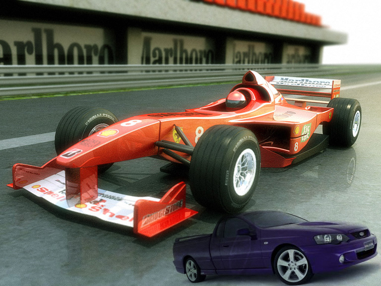

    Bueno creo que ahora las pude subir.
Nombre: MUESTRA.jpg
Visitas: 115
Tamaño: 167.4 KB
ID: 23946   Clic en la imagen para ver su versión completa.
Nombre: MUESTRA-FINAL.jpg
Visitas: 126
Tamaño: 192.4 KB

    Si la imagen que quieres mezclar lleva canal alpha lo mantendrá si la guardas en tga o (*.png) y después podrás mezclarla sin mayor problema, si la imagen no tiene canal alpha, tendrás que recortarla con las herramientas de tu software 2d.
    Posdata: vaya, la imagen del f1 es un render hecho con Blender + Yafray o es muy parecida.

    Bueno, las imagen del ejemplo parece que hace un blending multiplicativo (en Adobe Photoshop creo que ha este tipo de blending se le denomina multiply, aunque creo recordar que habían variantes). Lo que hace es multiplicar los píxeles de ambas imágenes. Esta sería la razón por la que a través de la furgoneta se ve la reflexión de la rueda del Ferrari y también por la que desaparecen los píxeles blancos (un color cualquiera por blanco, que es (1,1,1) es igual a dicho color).
    De todas formas, lo ideal sería hacer la transparencia de forma que la zona blanca desaparezca y sólo permanezcan los píxeles que interesan (en este caso la furgoneta). Así que supongo que, tendrías que guardar tu imagen en un fomato que soporte canal alpha como (*.png) o tga y esperar que el programa que utilizas para guardar la planta, también guarde el canal alpha.
    Si no ya te digo que puedes utilizar el blending multiplicativo. O también podrías crearte la transparencia tú mismo en Adobe Photoshop (aunque puede ser un follón dependiendo de la imagen). Saludos.
