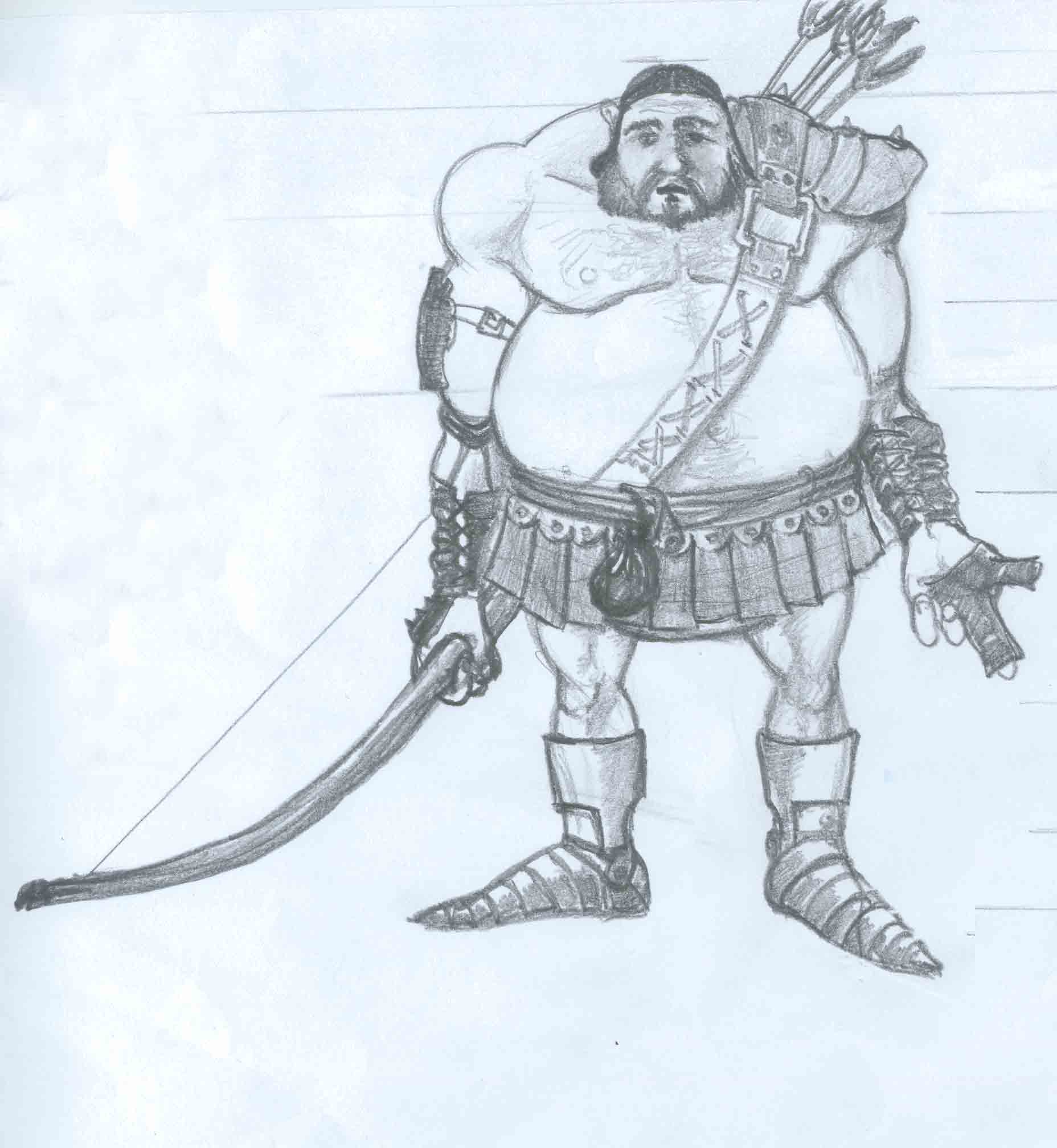

    Hola, antes de empezar a modelar este personaje, me gustaría saber que opináis de el, la idea es hacer un tráiler de una batalla medieval, los personajes según el diseño de un colega, Asier, serían chaparritos, la mayoría más o menos tendría este aspecto.
    Me parece que lo he humanizado más de la cuenta, no sé.
    Necesito opiniones, creéis que puede funcionar este personaje, ¿le falta carisma? A mí me gusta la idea de que tengan las piernas así separadas, creo que puede dar mucho juego para hacer unas animaciones muy cachondas.
    Lo que menos me gusta es la cara, antes de empezar con el 3d quiero dibujarlos una y otra vez, e ir publicando aquí los diferentes personajes que hagamos como una especie de estreno a un público reducido para ver la reacción, bueno no me enrollo más. Un saludo.

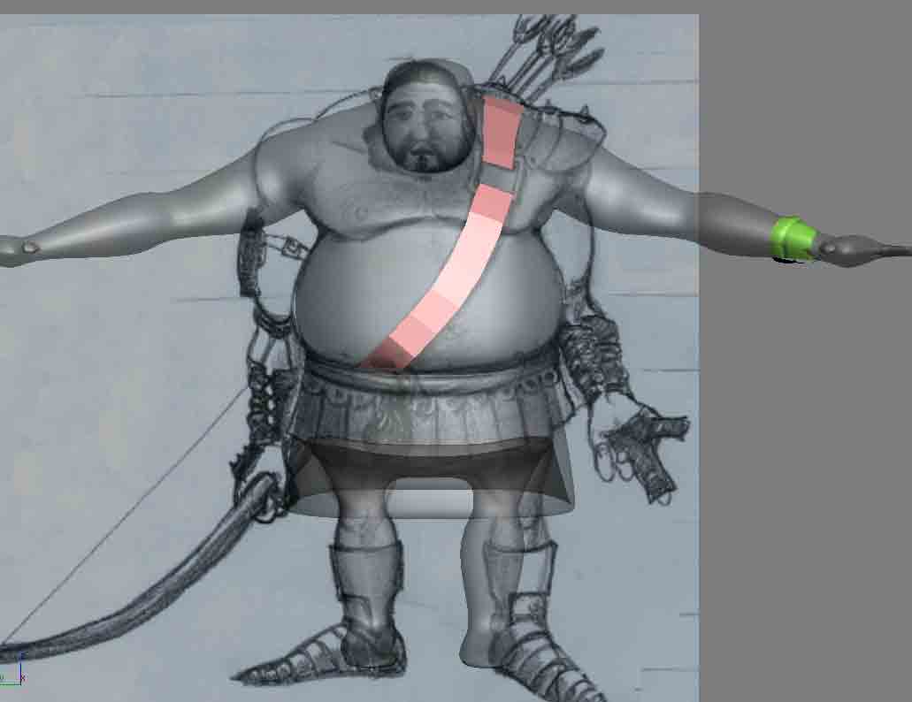

    No es mucho, pero ya he empezado el 3d, un pequeño avance. Felices fieta a todos.

    El modelo está muy bien, aunque la cara no me acaba de convencer, esta como dormido. Si no pones la malla transparente se verá mejor.
    Así solo se ve el modelo del fondo y confunde. Saludos.

    ¿Estás seguro que la fisonomía de este personaje es la idónea para un arquero? Así tiene más pinta de hombre con una fuerza descomunal, pero algo tonto o bastante buenazo. Saludos.

    Si las Amazonas se arrancaban una teta para poder lanzar mejor las flechas con el arco, este arquero o se hace una liposucción o se pega un tajo en el torso coincido con Ballo, a mí me recuerda a un ser tipo sancho panza, más que ha un Legolas de la vida.

    Hola Ballo, estoy seguro que no es el prototipo ideal de arquero, pero tiene sus ventajas, con uno de estos me ahorro 5 delgados por m2.
    Tiene que haber muchos arqueros y supongo que, al menos 6 o7 diferentes para que de un poco el pego y no se vean muy repes.
    No en serio, si no da la talla como arquero, le amputamos un brazo y le ponemos una bola encadenada, o un martillo pesado para barrer por filas.

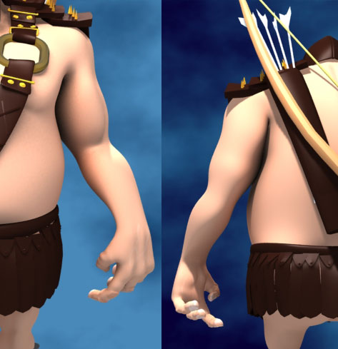

    Un pequeño update, de espaldas y piernas. Un saludo.

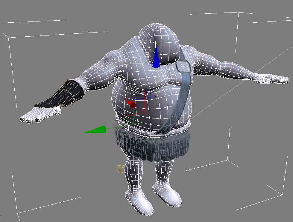

    Hola. No lo veo mal. Pero deberías poner la malla en lowpoly para que veas cómo está echa y poder ayudarte a modelar. Yo veo que, aunque consigues la forma que quieres, la líneas fluyen de manera demasiado continua, son todas casi perpendiculares entre sí. Por ejemplo, no diferencias que ocurre entre la clavícula, el trapecio y el cuello. A lo mejor es lo que nuscas, no lo sé.
    También veo que los pies tienen demasiados polígonos incesarios.
    Con un Low poly se ve mejor y se puede corregir mejor.
