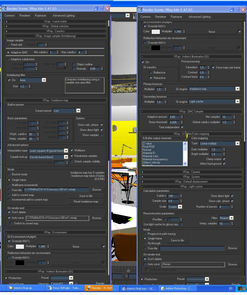

    Les adjunto los parámetros del render a ver si alguien nos puede dar una mano para ver porque demoro tanto el render y como podemos reducir semejantes tiempos, más de 30 HS en 2600 por 1950 es muchísimo tiempo, los materiales tiene todos 10 subdivisiones. Saludos.
    P4 2.8
    1 Gb RAM.

    Con esos parámetros es impensable que la escena tarde tanto.

    Supongo que, al tirar el render no tendrías abierto el emule como tienes en la imagen ¿no? ¿porque conozco pocos programas que chupen tanto como la mula.

    Si la verdad a mí tampoco me pareció lógico estos tiempos de render. Ahora se me ocurrió algo que tal vez pueda ser el culpable, e terreno lo hice con un mapa de displace tal vez ese sea el culpable? Bueno gracai por todos los comentarios son muy constructivos, copn respecto a los detalles es un trabajo que hicimos en un fin de semana así que, algunas coasas se nos pasaron por alto.
    Bueno gracias a todos y que tengan un buen comienzo del año.
    131
    Escuela flotante -
    Estaría bueno que alguien nos de alguna idea de que es lo que podemos optimizar o ver de hacer algo.
