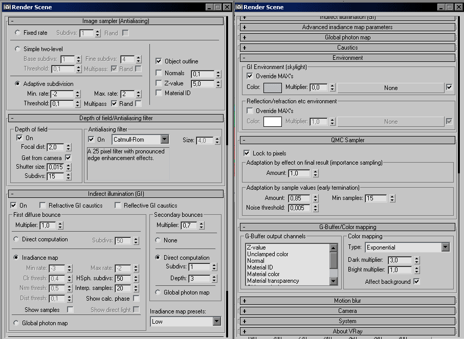

    Parámetros de render: en imagen adjunta.

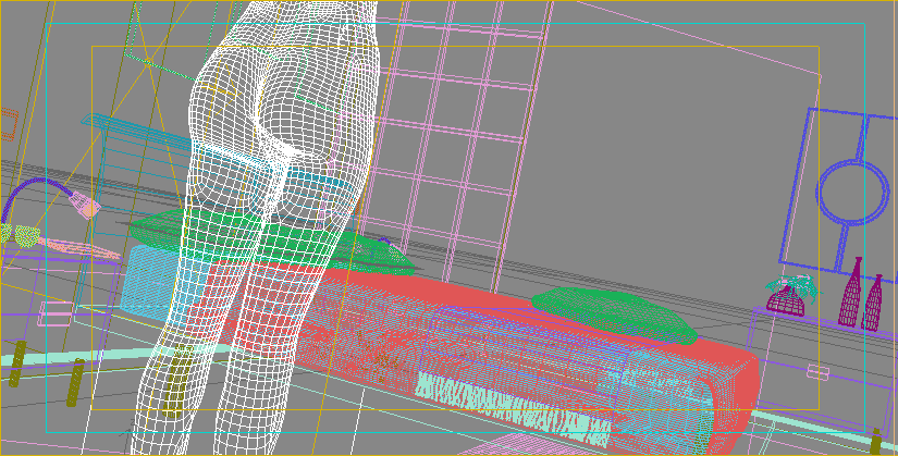

    Parámetros de render y wire.

    Gran trabajo Acortes, mi nuevo protector de pantalla. El hecho de que el nviroment esté activado, pero sin mult genera algo?

    Pobre chica ha perdido todo el glamour. Bencher: gracias. Simplemente pongo el mult a 0 para que no haya ninguna luz de relleno.
