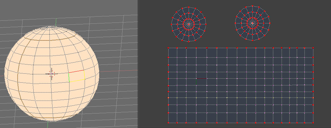

    Un mapeado cilíndrico alrededor y uno plano para los polos.
