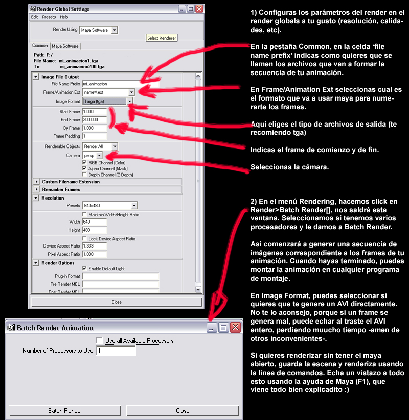

    Hola a todos, mi pregunta es algo básica, pero la verdad es que no encuentro como, quisiera saber cómo renderizar una animación o sea una película avi o (*.mov) o secuencia, gracias.
    Posdata es para Maya.

    A ver si esto te sirve de ayuda.
Nombre: comorendear.jpg
Visitas: 99
Tamaño: 362.6 KB

    Gracias Chamanman es exacto lo que andaba buscando ayer llegue hasta el render global, pero no teia ni idea de bacht render e hay el punto.
