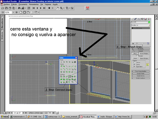

    Hola. Aquí echando horas extra en casa y voy a hacer unas cortinas con Nurbs (no había probado mucho) creo mis Nurbs y al abrir la pestaña de modificadores sale una ventana con muchos modificadores para Nurbs, y yo voy y la cierro por que en ese momento me molestaba y zas, ya no vuelve a aparecer más, e probado de todo recargar la UI, reiniciar, buscar y nada, alguien sabe cómo hacer que aparezca? Envio una imagen de la ventana. Gracias.

    En el panel modify de la barra lateral, al seleccionar la curva Nurbs sale (entre otras cosas) el botón para mostrar esa barra de herramientas, es uno que contiene unas celdas verdes, aparece en el apartado general. Saludos.

    Muchas gracias César. Lo que hace encabezonarte, que lo tienes delante y no lo ves.
