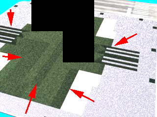

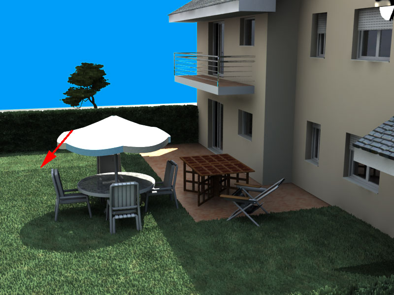

    Hola a todos, como muchos otros, estoy teniendo problemas con Vray displacement. En la imagen renderizada, aparecen algunos (bastantes) polígonos más oscurecidos que el resto. Es como si la luz no les afectase o algo así, pues se parece mucho a un polígono en sombra.
    He comprobado las normales, color de vértice, orientación de aristas invisibles, si hay vértices sueltos, si están bien soldados los vértices, los grupos de suavizado, la iluminación de la escena, en fin, he comprobado todo lo que se puede comprobar y el objeto esta perfecto. Además, cuando desconecto Vray displacement, las susodichas manchas oscuras desaparecen.
    ¿Sabe alguien como solucionar el problema o el por que están apareciendo estos oscurecimientos de polígono?
    Os adjunto una imagen del problema. Muchas gracias.

    El plano que usas de césped, es un plano, una caja, o una Spline extruida? Esas manchas se dan cuando tienes dos planos superpuestos, si es una Spline extruida verifica que la extrusión no sea cero, si es una caja lo mismo, suerte.

    Si es una Spline extruida quita el extrude y coloca un modificador editmesh, eso funciona si no quieres que la Spline tenga grosor, suerte.
