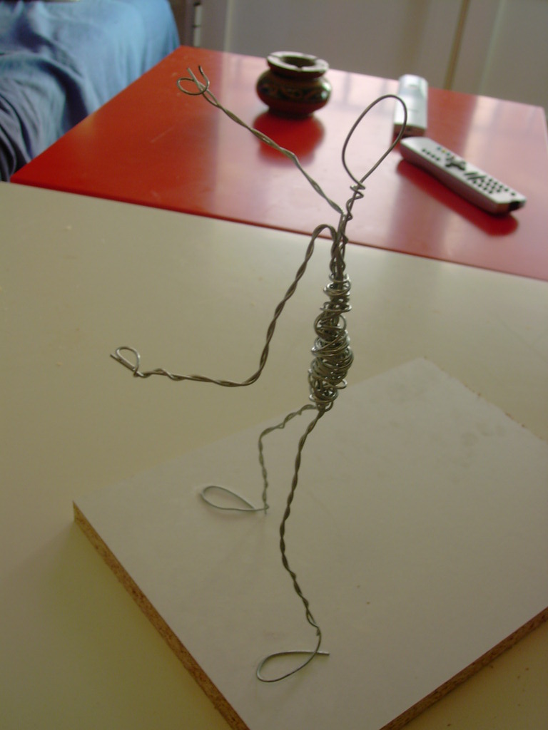

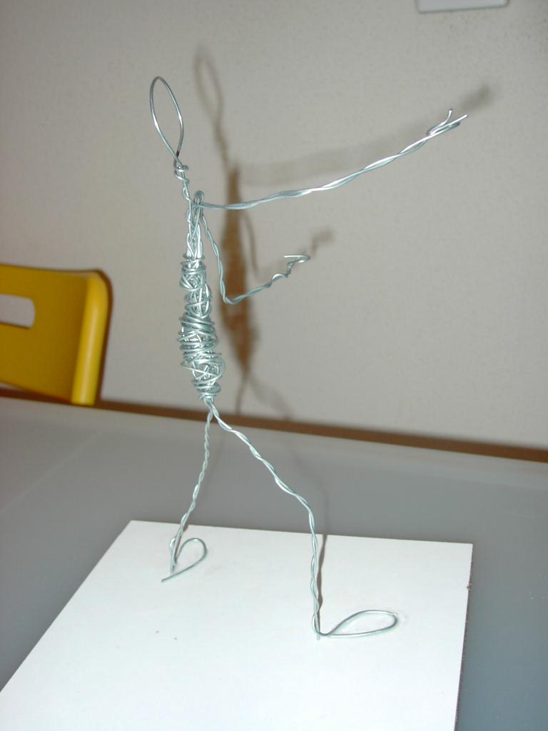

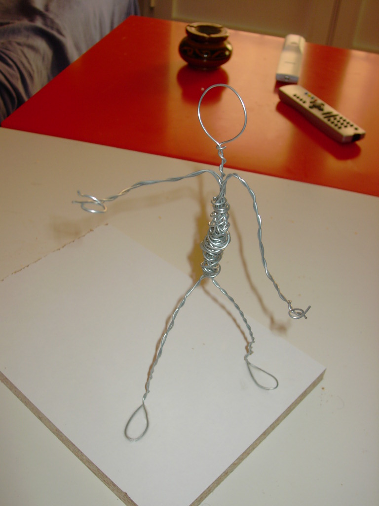

    Bueno, pues ya he encontrado un hueco y he hecho el muñeco-regalo. Ahora solo me queda pintarlo y poner cuatro tonterías más.
    Al final lo que hice fue lo siguiente:
    1 - Creé un esqueleto de alambre, dándole varias vueltas para que tuviese consistencia. Cuando más o menos me gustaba las proporciones, pequé los pies con super Glue a una tabla de madera.
    2- Rellené los volúmenes más significativos con papel de plata, y para ciertas zonas los fijé con celo.
    3- Cubri el resto de la figura con arcilla y fui modelando la cosa como pude.
    Problemas que he tenido:
    La arcilla esta para hacer detalles pequeñitos es puta. Al hacer cosas pequeñas quiebra con facilidad. Con poco que me descuidase, se empezaba a secar, y ahí estaba yo con mi cacharrito de agua humedeciendo.
    Bueno, está bien como experiencia para la próxima vez. Esto es para un regalo a un colega, yo creo que valdrá la próxima vez usaré supersculpey o algún material de ese tipo, que parece ser que, te permiten mayor control y definición a la hora de modelar.
    Os pongo un par de imágenes de cómo hice el esqueleto (disculpad lo precario de las fotografías, pero es que, había poca luz, mi cámara es una castaña y yo soy el peor de los tres haciendo fotografías).

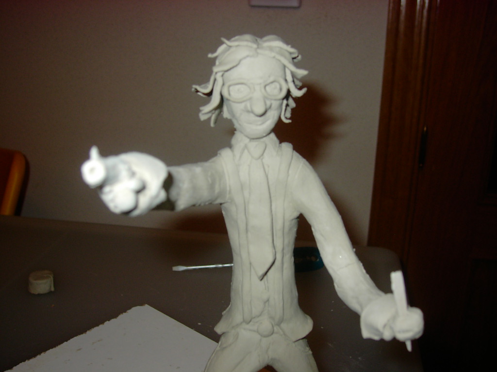

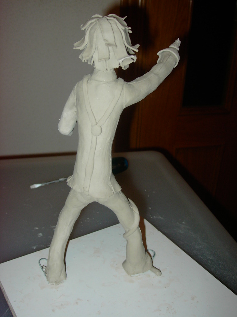

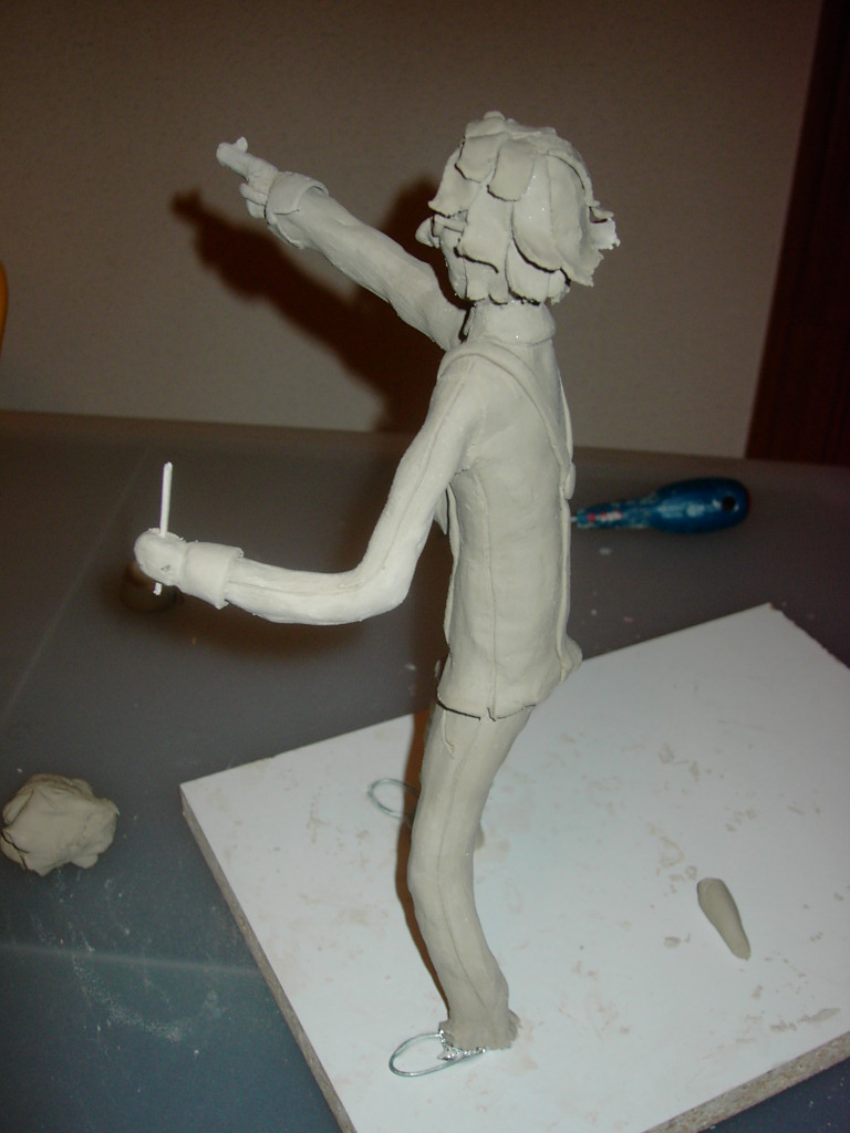

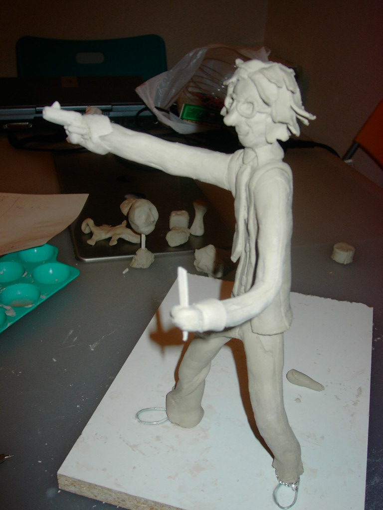

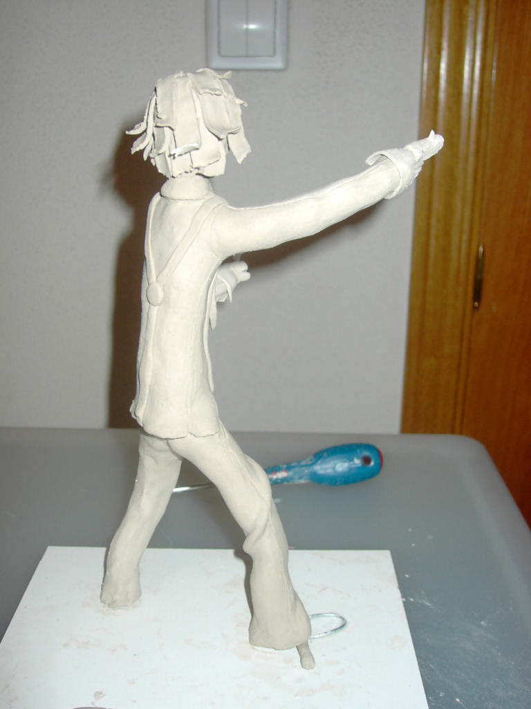

    Y aquí algunas fotografías de la criatura en cuestión. Falta pintarla. En una mano apunta con una pistola, y el otro brazo lo tiene en esa postura porque tiene un hueco en la mano en la que se le podrá representar pequeñas pancartas intercambiables con frases del personaje al que representa la estatuilla (las típicas coñas que le hacemos o las típicas frases que suelta siempre). También tiene más complementos, un fez y una mochila bandolera. El muñeco se supone que es una especie de mafioso. Ira con pantalones blancos a rayas, estilo italiano, camisa negra, corbata y tirantes blancos. La gracia era que se pareciese a mi amigo, y bueno, un aire se le da (quizá por los gafones y el pelo), aunque la figura ha salido más guapa que mi amigo.
    (Esa cosa que serpentea por una de sus piernas es, si amigos, es lo que parece. De hecho, la punta sale por la parte de abajo del pantalón. Cuenta la leyenda que el hombre aquí representado gasta tamaño aparato, y así lo hemos hecho constar en la figura).
    Cuando lo pinte os lo enseño, e intentaré que las fotografías sean algo mejores.
