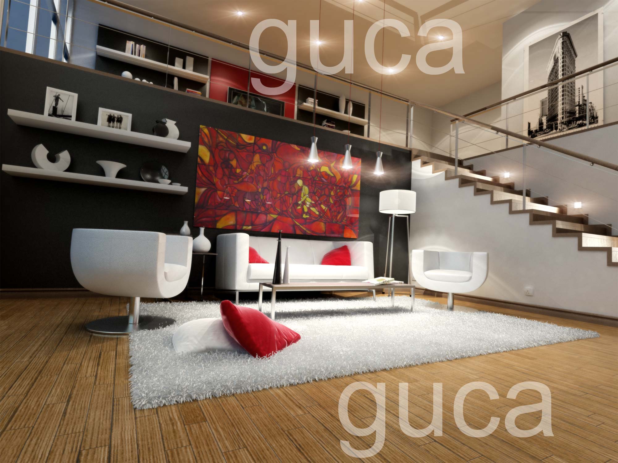

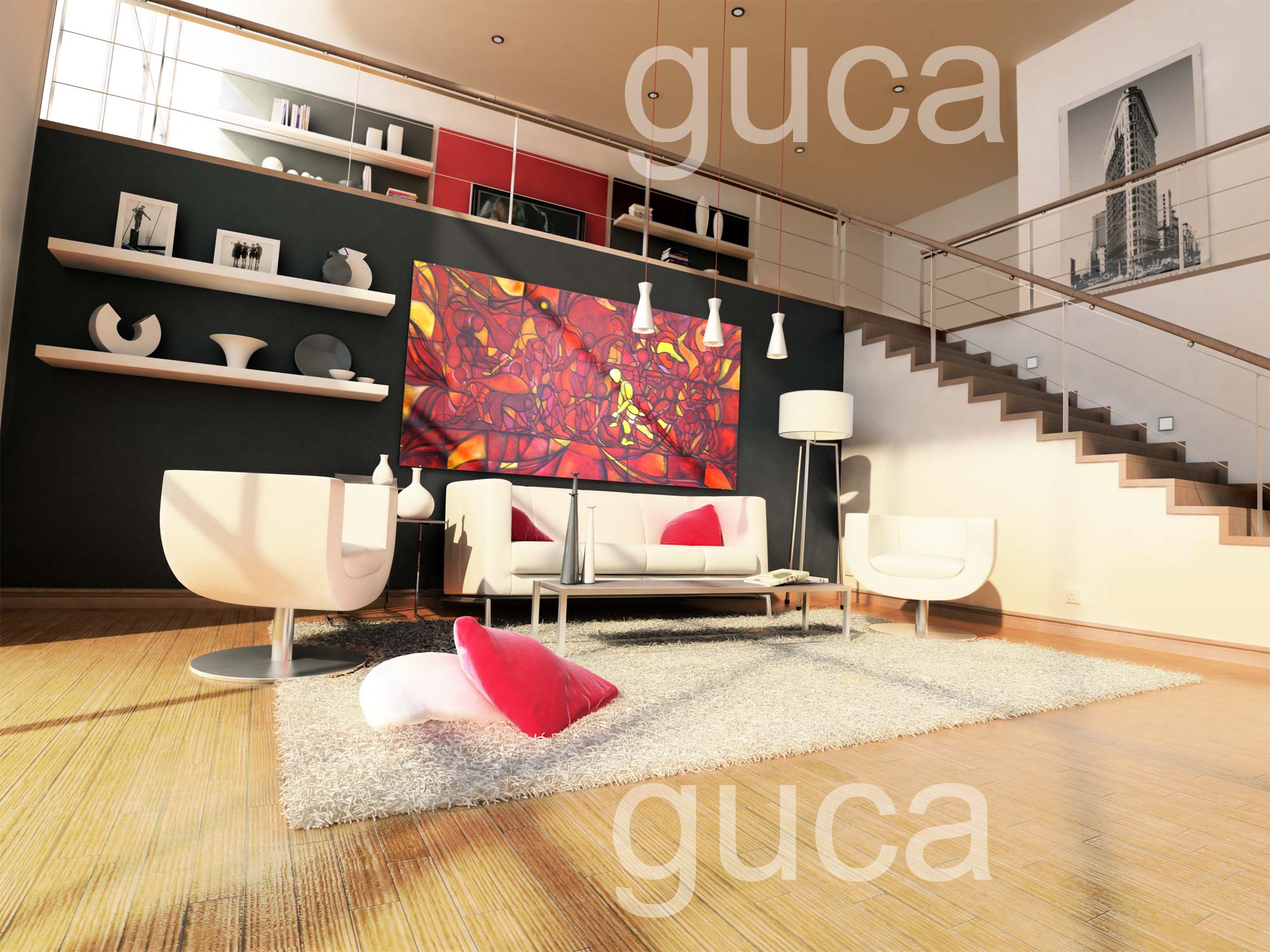

    Bueno nunca publico nada por aquí más que nada por permisos de los clientes, aquí van unas pruebas de Vray 1.5 los tiempos de render están en 2 horas y media a 3500px en Xeon 3.2 con 2 gigas en Ram, la alfombra es Vray Fur y la iluminación es Sun/skylight, la vista nocturna es churro, pero bueno la verdad es que solo le dedique un par de minutos a las luces para ver qué tal, ahora estoy haciendo una vista desde otro ángulo ma;Ana las cuelgo.
    Ps, perdonen las marcas de agua, pero recientemente descubrí un par de trabajos míos en una página mexicana.

    Vaya, para mear y no echar gota. Genial, la iluminación, medalod, texturización, render, todo está genial. Men encanta la alfombra, la quiero para mí casa.

    Muy buena, sí señor. Veo algunos elementos demasiado simples, como las estanterías sobre las que están los objetos. También pienso que la alfombra tiene demasiada mata.
    Por lo demás genial, me gusta todo, y mucho.

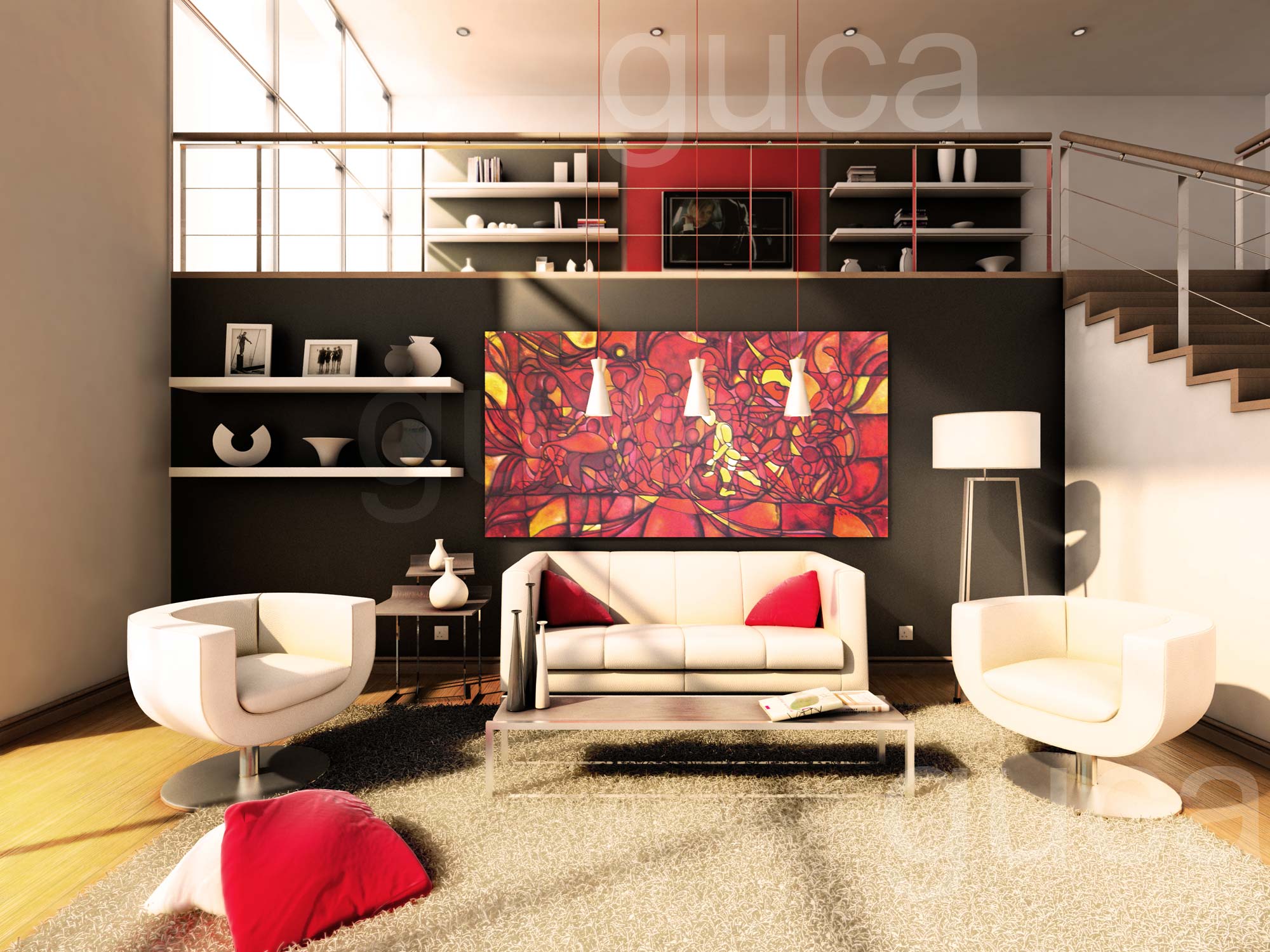

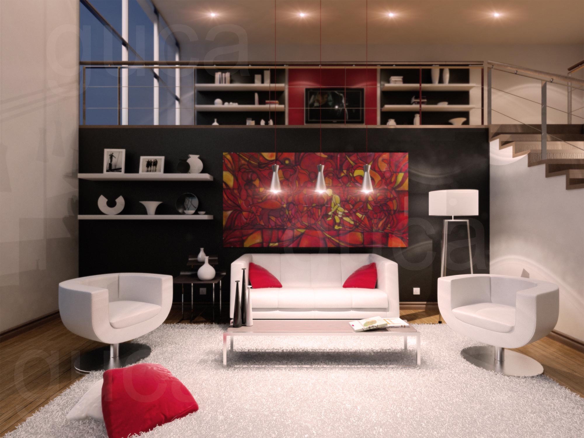

    Bueno aquí están las dos imágenes de la otra vista. Pepius de las estaterias tienes razón son solo chamferboxes, pero la idea general de la imagen era solo probar el nuevo Vray no es para ningún cliente ni nada por el estilo solo medio día de test, sobre la alfombra pues supongo que, serán gustos y marcas, yo tengo la alfombra en casa y la mía es incluso más peluda que esa.

    Me encanta todo, quitando a lo mejor el suelo, la textura parece de baja calidad comparada con las demás, muy buena imagen un saludo, espero que sigas publicando y bienvenido.

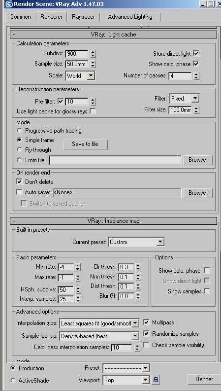

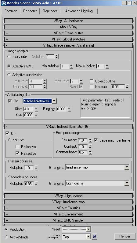

    Caray, impresionante la prueba que has hecho, el resultado es bueno. Lo que menos de gusta es la alfombra, pero quízas es porque no he visto ninguna de este tipo, dado la calidad del resto.
    ¿Podrías colgar los parámetros que has usado para este interior?
    Me cuesta creer que tardeis, en general, tan poco tiempo en conseguir estos render tan currados. Yo intento hacer cosas así, pero los tiempos no me bajas de entre 8 a 40 horas. Algo debo de hacer mal, seguro. Saludos.
