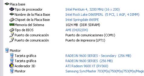

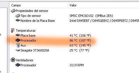

    Bueno últimamente le estoy dando duro a mi ordenador, pero ya empieza a preocupame esa temperatura, ya que la dejo renderizando más de 8 horas en el mejor de los casos, ergo, más de 8 horas a 85º c, jodido.
    Están preparadas para esas temparaturas a esos tiempos? ¿a este paso fundire la máquina, plop. X otra parte estoy pensando seriamente en comprarme algún tipo de condensador, esta máquina que me coste mucho como para cagarla con mis renders.
    Posdata: el programa que me saca las temperaturas es el Everest.
    Utilizo max7.5, Vray y el Scanline renderer para las animaciones. Gracias.

    Entra en la Bios y mira ahí la temperatura, porque siempre será más fiable. Si esa es realmente la temperatura, al final te lo cargaras.
    Mira a ver si tienes sucio el disipador del micro o si te han puesto mal la pasta térmica.
    Si no es nada de esto, yo pondría un ventilador más potente en el micro.

    Pues no solo estas en el riesgo de que se te funda la placa o algún componente, además estas entrando en el sistema de seguridad del micro que hace que este se ponga por debajo del su rendimiento original, alargándote los tiempos de render, es muy recomendable que le quites la basura de disipador de origen y le plantes un x90 o algo similar, por 50EUR, más o menos, te aseguras de que te llegara el sistema a ver la navidad.

    Si realmente está a 85º me extraña que no se te cuelgue. Normalmente las placas empiezan a hacer pitidos antes de los 80º.
    Revisa el sistema, si los disipadores están bien instalados, si son disipadores adecuados, si los ventiladores no se han parado por avería o por suciedad.
    Asegúrate de que las lecturas de temperatura son correctas.
    Yo que tú, probaría con otro software de medición diferente, para asegurarme.
    Si realmente está a 85º, reza para que no se volatilice una noche cualquiera, o mejor ve pidiendo otro para los reyes magos. Un saludo.
