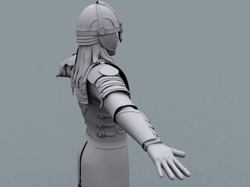

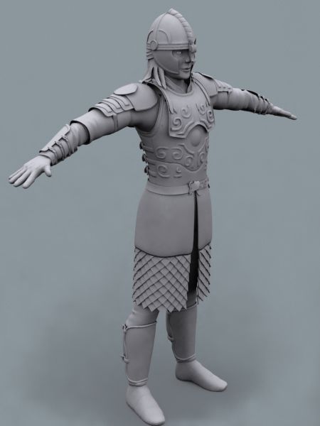

    Buenas, hacía tiempo que no tocaba este modelo, y este fin de semana he sacado tiempo para seguir con él e intentar acabarlo. Aparte de las texturas y de asignárselo al Bípedo, faltan algunas cosas como una crin de caballo en la parte de arriba del casco, la espada y, por supuesto, el caballo. Pero por lo demás, el modelado está casi acabado, así que, os pongo un par de renders a ver qué os parece.

    No sé Estoy diciendo una tontería porque no suelo modelar personajes, pero le veo poco cachas, no sí, como que le falta volumen en el torso, pero el modelado en general es cojonudo, el detalle de la armadura está muy bien.

    El modelo creo que es muy bueno, con un gran nivel de detalle, creo que está listo para recibir las texturas, termina porque es un gran modelado. Un saludo de Jaca.

    Las manos fallan, le falta detalle y anatomía. Hay algún as partes de la armadura que no me cuadran, la veo demasiado finas las planchas para ser una armadura. Pero aun así es un buen modelado. Mírate lo que dice Mesh a ver. Saludos.

    Hola. Ante todo, gracias por los consejos. En lo de las manos, pues intenté hacer que llevará guantes, y lo que tiene en los nudillos se supone que son una especie de refuerzos, y he tratado de hacer los dedos un poco más gruesos, meterle alguna arruga, debido precisamente a eso, a los guantes. Pero es verdad que no están muy allí Cuando acabe con todo el modelado me pondrá otra vez con ellas, en lo de la armadura, se supone que no es de metal si no de cuero, y por eso la hice más fina, pero tienes razón, trataré de hacerla algo más gruesa, para que quede más convincente, y en lo de Jaca, pues como plantilla para él cuerpo usé un perfil de una lámina de un libro de anatomía, de un modelo no exageradamente cachas, y sobre el peto y la coraza, pues se supone que éste es un tipo alto, aunque no excesivamente mazas. Yo lo veía bien, pero si realmente os parece que le falta volumen, trataré de ampliar el torso un poco.

    Quizás el problema no está en qué el torso sea demasiado pequeño. Lo que ocurre es que el volumen de sus brazos (sobre todo a la altura del hombro) parece indicar una complexión más robusta, lo que no sé es si ese ancho de los brazos es debido a la armadura en sí o a sus brazos en particular, quizás si estuviese texturizado o con los brazos en otra posición no dará la sensación de necesitar más pecho. De todas formas, se ve un muy buen modelado y con un texturizado bien aplicado va a quedarte un modelo chulísimo. Saludos de Drakkhen rotor.

    Lo que dije lo dije pensando sobre todo en las imágenes desde atrás. A mí modo de ver, tiene demasiado talle en la cintura, creo que debería ser un poco más recto, a los hombres no nos sobresale tanto el culo. Sobre todo, después de plancharlo en la silla del ordenador. El aspecto de las manos cambiara muchísimo cuando le pongas la textura del guante así que, yo no me obsesionaría con él modelado. Como dije antes en general es muy bueno.

    Aunque a mí forma de verlo, has tratado de calcar demasiado las técnicas de Michel Roger con su Juana. Ya sé que es uno de los tutoriales más completos que existen para modelado y eso, pero. No sé, trata de usar esas técnicas para modelar cosas de forma distinta, por ejemplo, la armadura está currada, pero los guantes los has medio calcado, hazle alguna virguería más, como la parte superior de la mano con una chapa, y en los dedos también, así parecerá que forma parte de la armadura, a mí me ha molado mucho el modelo, le metes caña y detalla todo lo que puedas, pero piensa que, si en las texturas te vas a esmerar mucho, pues hace falta menos detalle. La pregunta es ¿eres mejor dibujante 2D o 3D? Felicidades.

    Yo sigo diciendo que me ha gustado tal cual está, lo único que no me gusta es la postura en cruz, Estoy deseando verle en alguna postura más natural, que no te pase nada para ponerlo como quieres, te lo digo por experiencia porque con Izan fue un poco desastre mover todo, tu modelo que tiene además infinidad de pequeños objetos, vas a necesitar unas cuantas tilas. Sobre lo que comenta Drakkhen qué los brazos parecen más robustos, si es cierto, pero creo que también tiene un montón de ropa y la armadura como para crear ese efecto, respecto a lo de mazas, yo le veo bien así, creo que no tiene por qué ser el Héroe de la película, puede ser un arquero, un mensajero, alguien con él cuerpo un poco más normal y no tan de gimnasio. Un saludo de Jaca.
    Vaya me han descubierto, la verdad es que las manos se me dan bastante mal y he seguido ese tutorial paso a paso, pero como dije algo más arriba, cuando d? Por acabado todo el modelado retocará las dos o tres cosas que habéis comentado por aquí y que creo que son mejorables.
