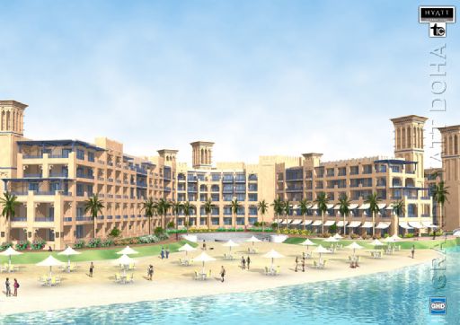

Tema: Cómo hacer que un render parezca unas ilustración no final toon
    Como hacer que un render parezca unas ilustración? no finaltoon
    Algo así. Gracias.
    Con ilustración te refieres a un dibujo? El render que has puesto no parece un dibujo. Bueno, como creo que no entendí muy bien el hilo si uqieres que parezca un dibujo el Gimp tiene algún filtro para esto, y el Adobe Photoshop supongo que, también. Un saludo.
    691
    No conozco ninguno que sea free, pero si quieres pedírselo al tío santa. http://www.informatix.co, UK/Piranesi/gallery.shtml. Saludos.
    Hola muchachos. Pinucset: si me refería a algo assi como un filtro de Photoshop, pero como que ninguno me daba ese efecto que quería, ni cerca, y también probé con algunos plugin de otras empresas.
    Yoyes: creo que es eso lo que andaba buscvando, me estoy bajando la versión, demo.

    Con Mental Ray podrías lograrlo, si no me equivocó usando materiales Ink Paint.

    Los materiales Ink Paint se pueden usar también con Scanline, pero el render es bastante lento y no tienes tantas opciones como Piranesi o Final Toon.

    Bueno a estas alturas no sé si te servirá ya. Que me perdonen los de bellas artes. A ver haces el render normal y te lo llevas a Adobe Photoshop.
    Tipo acuarela.
    Duplicas capa, en la capa duplicada pones el filtro hallar bordes.
    Lo desaturas y aumentas un montón el brillo y contraste. Esta capa de bordes.
    La pones en modo multiplicar.
    Duplica ahora la capa de fondo (por si te equivocas) y ponle el filtro ruido/mediana.
    Y después el de pintar debajo (en artístico).
    Tipo lápiz (más cutre aún).
    Aplica dos veces el filtro Trazos angulares y luego el filtro enfocar/smart sharpen.
    Puf explicado así parece una receta de cocina, pero si te sirve, por lo menos es rápido.

    Gracias Paul, a, lo estoy probando y queda bastante bien, gracias por la receta.

    Grande Paula, sabía que era por ahí, pero no tenía bien claro que filtros utilizar. Adiós, al Ink Paint.
