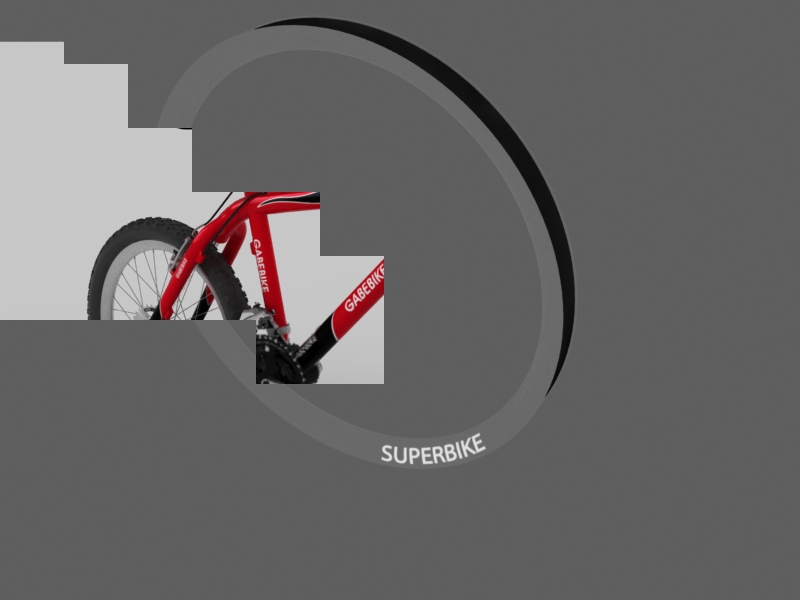

    Muchas gracias a todos. Iker seguiré tu consejo ojalá y con ello solucioné el problema, solo por curiosidad se me ocurrió compaginar la memoria Ram cambiando los valores del virtual memory - Initial size de 2040 a 3020, maximun size de 4000 a 8,000, hice una prueba de render que normalmente tardaba 7 minutos y después de 1 hora esto es lo que obtuve (tuve que cancelarlo pues para una simple prueba me desespere,) supongo que, tendré que experimentar con los valores initial size y maximun size para no ralentizar tanto los renders, sí alguien me puede dar una sugerencia se agradece. Saludos y gracias nuevamente.

    Si no sabes que son esos parámetros, mejor no tocarlos, porque parecen bastante delicados. Tú céntrate en el tamaño de las texturas y en los parámetros de la GI, y listo. Por cierto, si las texturas son para ese render, reduce su tamaño, pero ya.
