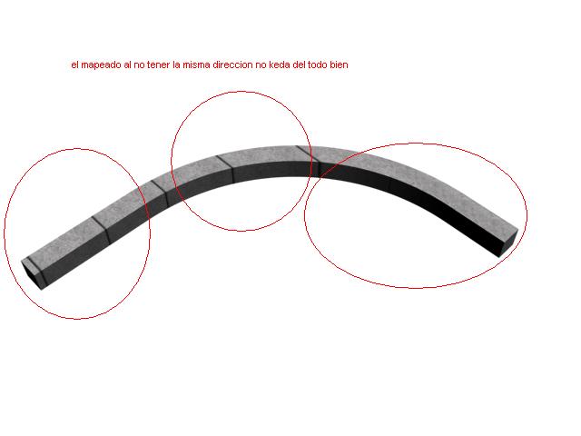

    Oye perdona e estadop liado y no he podido publicar nada. La verdad es que no e entendido muy bien la solución que me has dado. No sé si a lo que te referías es a dividir el recorrido de mi bordillo en tres partes y mapearlas cada una con su dirección correspondiente. No existe otra forma más. Eficiente? De hacerlo?
Nombre: bordilllo.jpg

    Ya se lo quieres hacer. Revisa este tutorial. http://www.cGarchitect.com/resources...tutorial11.asp.
    Allí encontraras todas las respuestas. A mí me sirvió. Saludos.

    Muchas gracias enduro, le he exado un ojo al tutorial, la solución la verdad es que está ahí. Xro yo pregunto, si yo modelo en AutoCAD (que es el caso) y exporto a max, tendría que corregir a mano como explica el tutorial todas las geometrías de todos los bordillos que hubiera en la escena? Gracias de nuevo, saludos.

    Pues si. Pero yo que tú primero evalúaria seriamente el nivel de detlle al que quiero llegar, para no trabajar tanto por algo que luego solo ocupara unos píxeles. Saludos.
