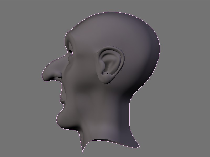

    Buenas. Otra nueva cabeza, esta vez casi completa, se aceptan críticas y comentarios.

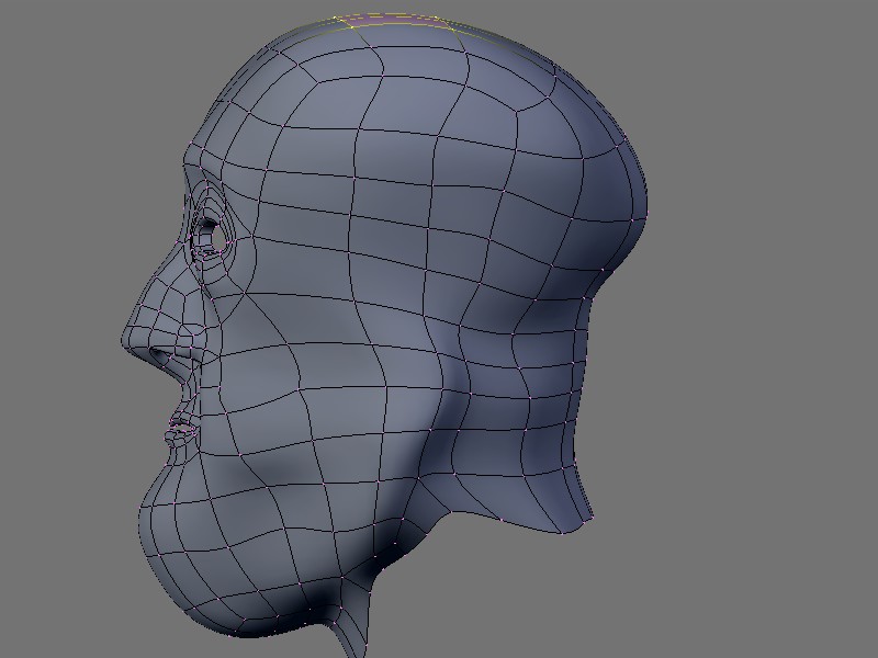

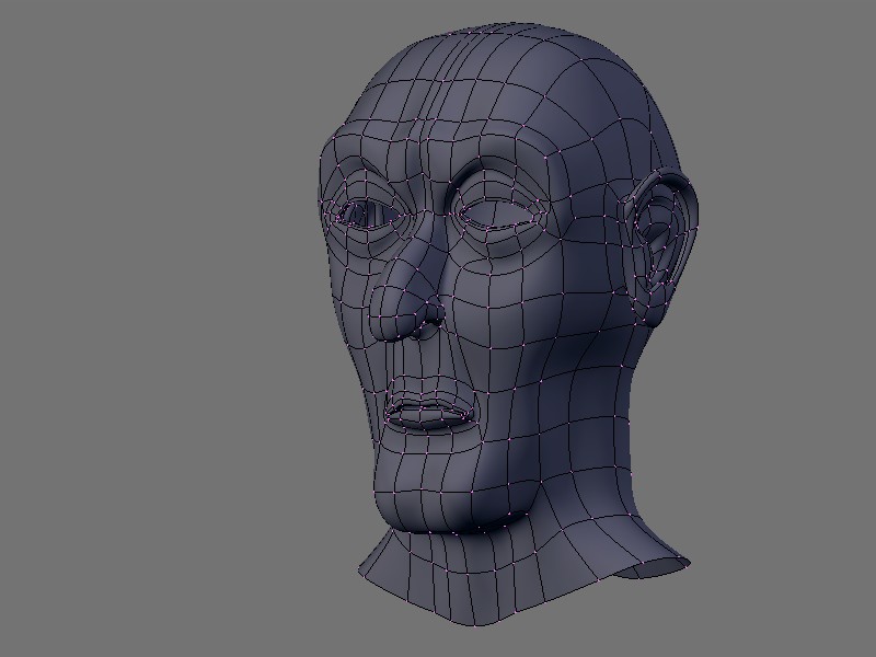

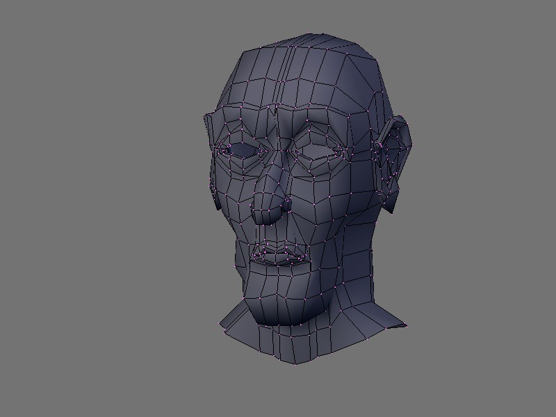

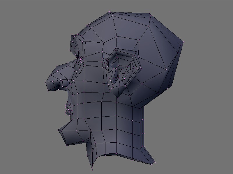

    Gracias por el comentario emo, quería publicar el modelo en modo wire y poligonal, pero me pasó por alto. Aquí lo tenéis. Espero que la falta de comentarios sea por eso, ya se notara. Gracias.

    En general no lo veo mal. Creo que no metería las 2 aristas alrededor de la que divide verticalmente la cabeza. Trabajaría más la mandíbula, de manera que, se viera que nace cerca de la oreja.
    Ordenaria también más los vértices que forman los ojos y cejas de manera que, se viera más bonita y homogénea la malla.
    Además, añadiría más loops ciculares alrededor de la boca, sobre todo si quieres animar.
    Ánimo y suerte.

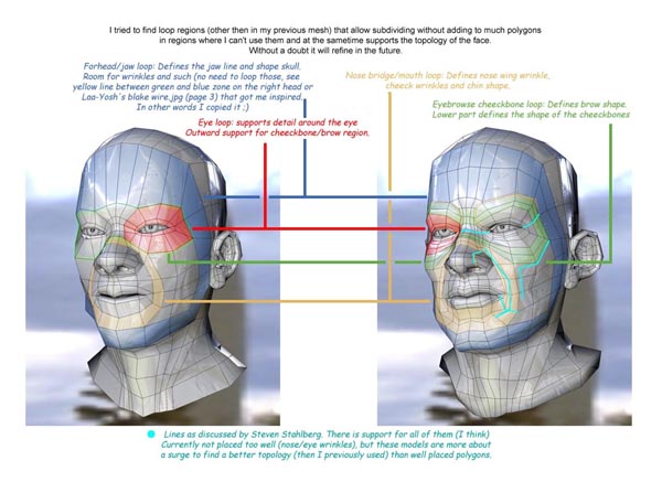

    Me gusta la personalidad del personaje, aunque coincido con la coincidencia de los coincidentes, que apoyo lo de los edgelops.
    Ahí va una referencia.

    Tintín, muy buena esa imagen. ¿de dónde la has sacado?
    Jun 2002
    1,689
    Practicando con Blender
    De un foro de estos de 3d, hace mucho tiempo ya, 3dpoder creo que se llamaba. Saludos.

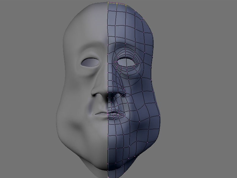

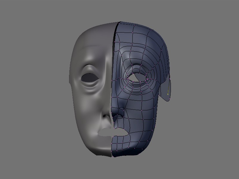

    Estoy haciendo una nueva cara, con mi gran amigo mirror y mi querido Blender. Intentando mejorar lo que me decíais, en la parte del ojo se pueden ver bastantes lops, pero en la boca aún tengo que hacerlos. Estos siempre los hago cuando tengo las dos mitades juntas. A ver qué os parece.
    Posdata: ¿es muy chungo si al salir a la calle, veo las caras de la gente con lops, vértices y demás?

    Bien, se ve bastante mejor la zona ocular. Recuerda de vez en cuando ir revisando el modelo desde la vista top, o rotarlo en perspectiva para evitar el típico efecto de cubo.
    Vaya, es que no los tienen? Saludos.

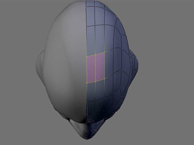

    Otra cabeza, la hice anoche en el trabajo. Sin darme cuenta veo que se parece a un amigo de mi padre. ¿Qué os parece? Algo feo, ¿eh?
    Edito: el Fgons de Blender funciona correctamente? Los polígonos de más de 4 vértices se pueden solucionar en uno solo, pero creo que lo que hace Blender es eliminar el edge, manteniendo la forma intacta en la malla, entonces me pregunto. ¿de qué sirve Fgons?
