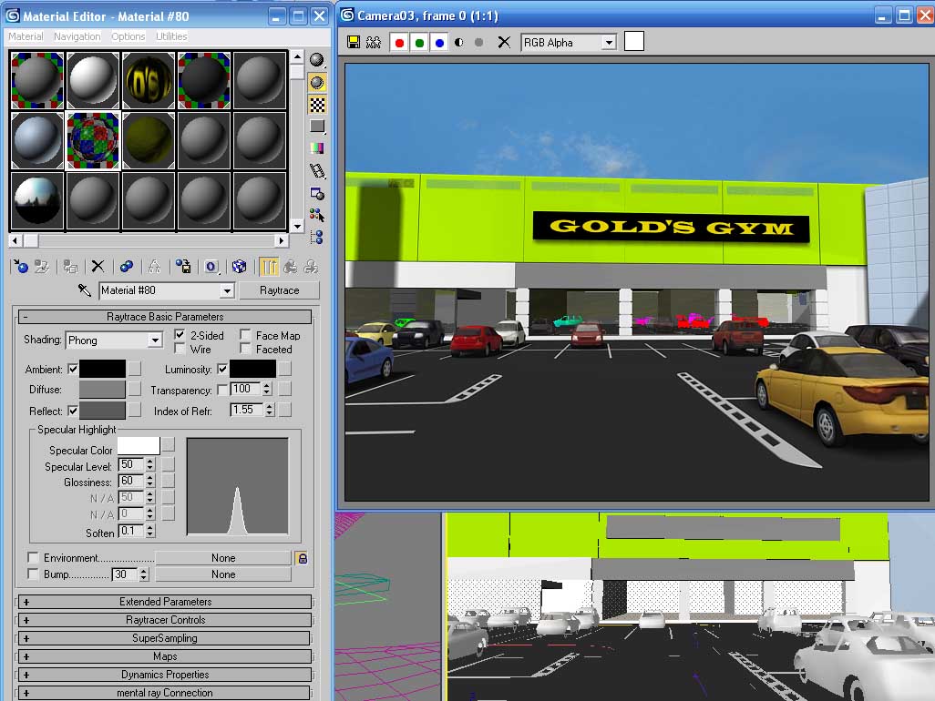

    3dsmax Rpc y raytrace problemas
    Muestro la imagen, salta a la vista el defecto verdad, como corrijo esas manchas rojas en los ventanales (box con material Raytrace).
    Ayuda por favor, gracias.

    No te podría asegurar que es, pero los RPC a mí me ocasionan a veces los mismos problemas(ojo yo utilizo Vray), y los solucionó apagando algunos (los que no salen en la vista), también a veces si copio el RPC ocasiona el mismo problema, así que, en lugar de copiarlo represento de nuevo, quizás si haces lo mismo se solucione.

    El problema es que tienes que deshabilitarlos del cálculo de GI. Con eso se arregla en Vray, y puedes seguir teniendo todos los RPC que quieras y aguante tu máquina.

    En caso de ser Vray esta casi prohibido utilizar mapas de Raytrace. Lo suyo es utilizar los propios materiales de Vray.
    No hay necesidad de excluir a los RPC del calculo de GI, hay que utilizar las sombras Vray para que no den problemas. Saludos.

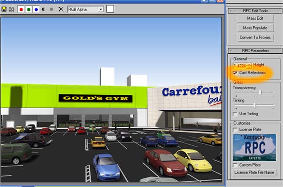

    Eh, que la solución estaba en tan solo activar el reflejo del editor de los RPC, en este caso en cada carro, con eso quedo ok, gracias de todas formas. Saludos.
