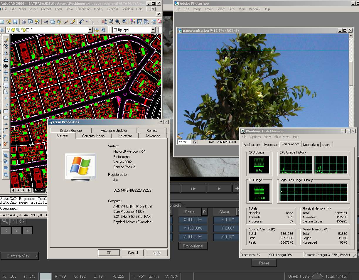

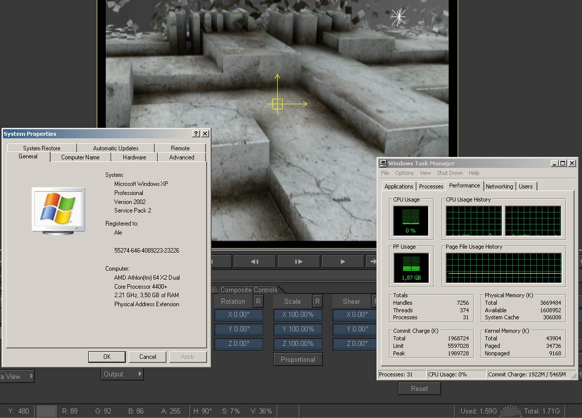

    3,953
    Gestion de más de 2 gb en un sistema XP pro sp2
    Dicen que una imagen vale más que mil palabras: En la fotografía 1,88 Gb, esta Windows XP al límite de su gestión de Ram por aplicación: aproximadamente 1,88 Gb en la fotografía 3,39 Gb, esta Windows XP gestionando varias aplicaciones, donde ninguna supera los 1,88 Gb, pero entre todas suman 3,39 Gb.
    El sistema reconoce 3,5 Gb de los 4 Gb instalados.
    Con Windows 2003 (32/64 bits) y Windows 64, puede gestionar los 4 Gb en una sola aplicación, como la Bios y el sistema se reservan parte de la Ram, solo podrá gestionar 3 - 3,8 Gb, pero completos para una sola aplicación.
    Windows2003 64bits y Windows 64, pueden gestionar más de 4 Gb, puedes instalar en una placa 16 Gb, por ejemplo.
