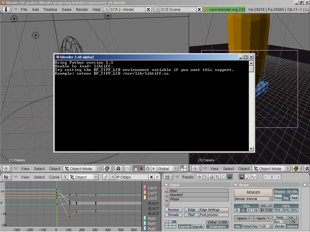

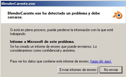

    Caronte, ¿a ti no te pasa esto? Me ocurre al renderizar el tercer fotograma. Otra cosa: tu compilación no hace el render view con shift+el botón de preview, en su lugar realiza la animación como si fuera Control + preview.

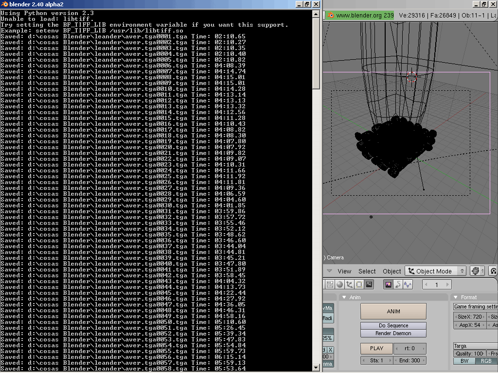

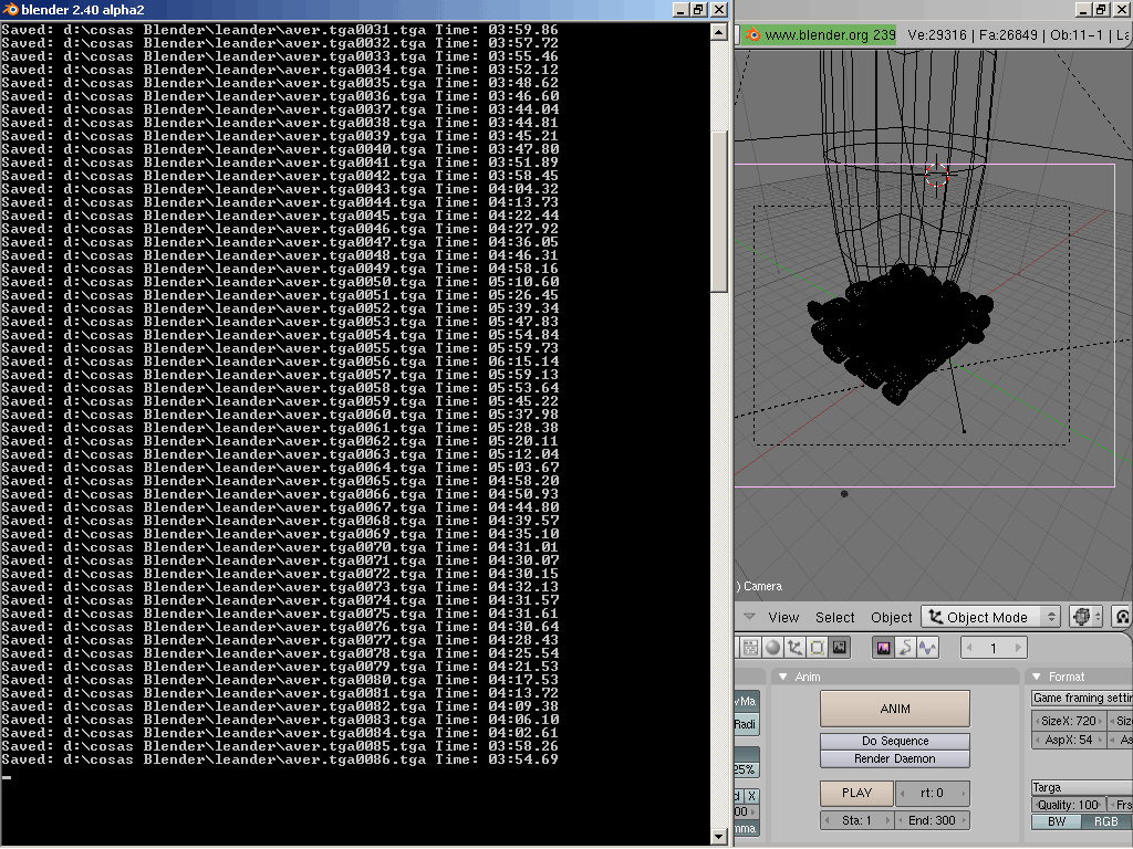

    Leander, he puesto a renderizar sin hacer el bake, y lo he detenido en el frame 86. Una secuencia de tgas sin ningún problema, solo un mensaje al principio que adjunto en captura para que lo veas. Necesitaba el ordenador y paré para, de paso, pasar por aquí y dejarte el resultado parcial. Luego renderizo el resto. Saludos.
