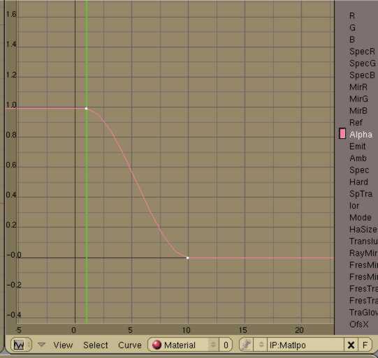

    1,257
    Ipo alpha como funciona?
    En la ventana IPO, elige el tipo material y usa la curva de alpha.
    Fíjate en la slider de alpha debajo de RGB en la pestaña material. Si funciona bien, la slider se debería de mover sólo cuando desplazas la barra verde por los frames.
    Edito: eso, eso, lo que dice PP, tiene que ser el alpha del canal material.
    Tresmiltornillero
    Oct 2004
    10,974
    26
    47
    Mira que olvidarme el material. Muchas gracias amigo, te agradezco tremendamente ¿y para qué sirve pues la cola?
