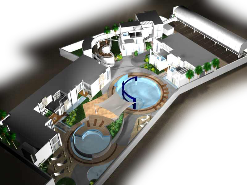

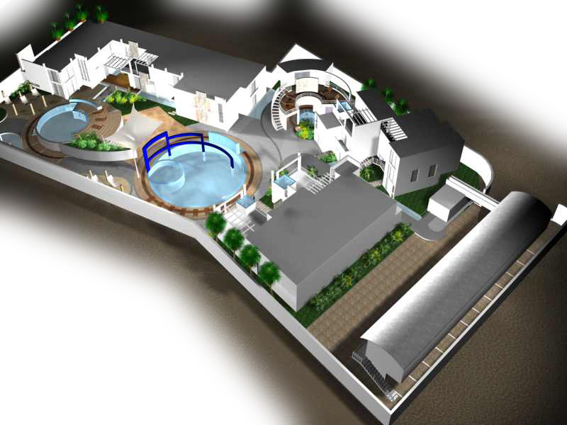

    Que tal, por simple curiosidad en cuánto tiempo + o - Renderizaria algo así con v ray. Lo que quiero comprobar es si tardo menos haciendo un render con v ray, o colocando las luces estándar para que se vea aceptable, con esta cantidad de elementos es una pesadilla iluminar con las estándar.

    En exteriores Vray es rápido (en interiores es más lento), aunque eso si depende de la resolución y del antialiasing que uses, salva una copia de tu trabajo, ponle a todo un Vray (*.mat) blanco o gris y tira no de prueba, veras lo que te digo sobre la rapidez.
    Ah y con luces estándar puedes obtener unos resultados bastante aceptables para exteriores, usa la técnica del domelight y una direccional como sol y la verdad pasara muy bien, sobre todo si estas con los deadlines muy justos, aquí puedes ver la técnica del domelight (está en inglés): http://www.cGarchitect.com/resources.../tutorial8.asp. Suerte.

    Los tiempos de render dependerán de la máquina que tengas y de los ajustes que hagas en el render. Si te sirve de ejemplo, los exteriores que saco a 3000 por 1500 suelen tardar cosa de 3 horas largas, y las pruebas que voy haciendo, no suelen pasar de los 3 minutos. El microprocesador que uso en el trabajo, si mal no recuerdo, no llega a los 2 GHz.
