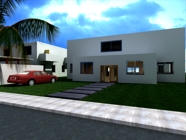

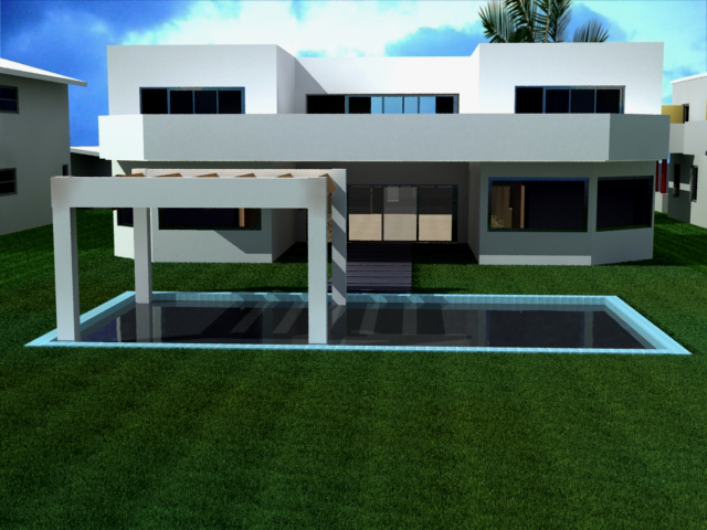

    Ya que son las 4 de la mañana en México quería mostrarles mi prmer render exterior con Vray y modelado con architectural 3.3. Espero sus comentarios.
    Curiosamente los parámetros en los 2 renders son el mismo, pero la fachada principal no termina de agradarme.
    Hora total de trabajo 6 horas. Saludos.
Nombre: renderfachadatrasera1.jpg
Visitas: 595
Tamaño: 261.9 KB
ID: 22432   Clic en la imagen para ver su versión completa.
Nombre: renderfrente.jpg
Visitas: 730
Tamaño: 247.4 KB
    Oct 2005
    70
    Primer render exterior con Vray
    Hola, creo que hay que trabajar más la iluminación, parece un poco maqueta todavía, intenta darle más luz de ambiente para que esas zonas oscuras no parezcan producto de una iluminación puntual, intenta con exponencial a ver si logras ese fin, o baja el bright un poco y subile al Sky light para balancear y baja también la luz directa del sol, seguramente mejorara así. Las texturas parecen muy tileadas (repetitivas), intenta escalarlas un poco. Una vez que cosigas una buena iluminación, después tranquilo vas con las texturas viendo sus propiedades (Bump reflexiones, rfracciones, etc). Saludos.
