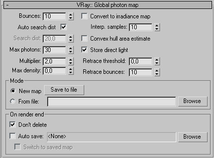

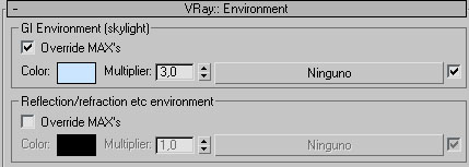

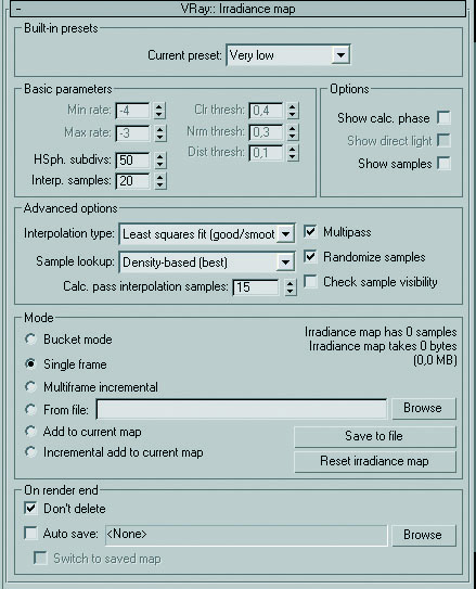

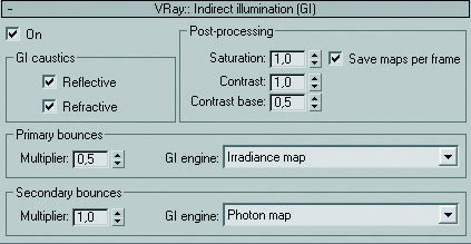

    Aquí les paso los parámetros que use. (casi no modifique nada de los que vienen por defecto), espero que alguien me pueda ayudar.
    Además de lo puesto en las imágenes puse una lus direccional que produce Vray shadows con multiplicador en 0.75 y sin área Shado.

    Algunas de las imágenes con parámetros no se pueden ver, pero de todas formas, por mi poca experiencia los fotones no son buenos para exteriores arquitectónicos.
    Le daría más fuerza a la luz y cómo te dicen tienes que trabajar bastante con todas, pero todas las texturas.
    Por ejemplo, el Bump de los muros es enorme, el césped no se sabe que es, parece una moqueta arrugada. Saludos.
