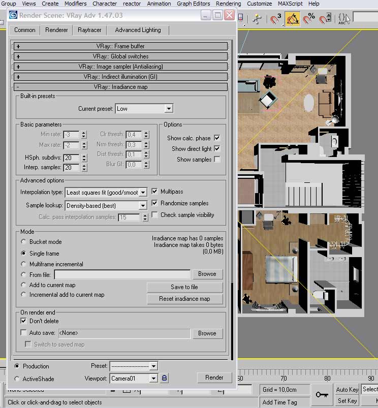

    Podrías comentarnos un poco el software que utilizaste, así como decir los parámetros (si es una captura, mejor). Saludos.

    Ok, el software es el max 7 con Vray 1.47.03, ahí está la captura del irradiance, y en otros parámetros tengo el a con adaptive Quasi Monte Carlo área como filtro, environment y reflections de Vray activados, linear multiply 1.0, tengo la Vray que ocupa todo el apartamento con un multiplicador de 1.25 y 25 subdm también tiene una direct para que me haga sombras de sol dentro del lugar.
    Los mats no son nada complejos, solos cristales, por que en una vista así de lejos no se debe sacar mucho provecho a los Glossy o reflections que pueda tener el mobiliario, aún sigo con el problema del.·%&$ mármol.
    Si necesitan otra cosa, avisen, gracias.

    Esos parámetros los encuentro demasiado bajos, quizás para hacer un previo, ahora, que tampoco sé si lo que muestra lo es. Pero bueno, creo que no sea la iluminación el problema. Sería mostrar el material del mármol, para ver la reflexión, que me da que no la tienes activada. Saludos.

    Los parámetros si están un poco bajos, pero probé hasta con 50-30 y me daba el mismo resultado, el mármol le puse reflexión y se lo mostré al cliente como tal, y me decía que le parecía una cerámica marmoleada.
