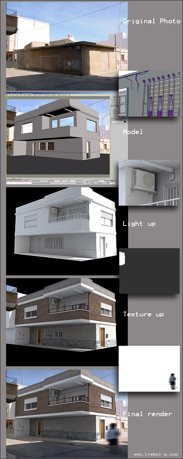

    Los pasos que seguí en su momento para un render de arquitectura en una fotografía. A ver si os gusta y sirve para algo. Saludos.

    Me encanta la imagen resultante. Además, muestras un proceso muy ilustrativo, chapo.

    Esto es lo que nos gusta, exposición didáctica. Muy buena Trébol-a. Un saludo de Shazam.

    Muy buena Trébol, no sé si será mucho pedir una captura de los parámetros de Final Render, también me gustaría saber si te gusta utilizar parámetros locales en vez de globales. Muy bueno el resultado del Final Render, ni una mancha de esas. Venga un saludo.

    Perfecto el cuidado de los detalles de cables, desconchones, la realidad de las instalaciones, no sé si al arquitecto le hizo tanta ilusión (aunque si miro el realismo del render seguro que sí).

    Un diez, trébol. Y si no me equivoco, con Final Render no sé refiere al motor en sí, sino al final del proceso, ¿no?

    Felicidades por tu imagen, ¿Qué técnica utilizas para integrar el 3d con la imagen? Un saludo.

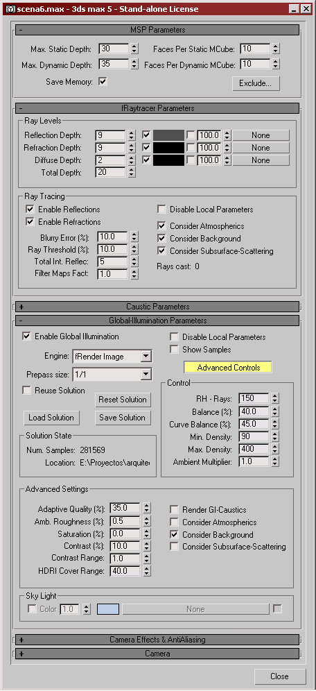

    Buenas, lo de Final Render va por las dos cosas, es tanto el render final y está hecho con Final Render. Juanma, por lo que, comentas: efectivamente he usado parámetros locales, sino habrá sido una locura hacerlo con parámetros globales. Sospecho que estaría renderizando todavía. La imagen final es bastante grande ya que era para imprenta, dejo la captura de los parámetros globales que me comentas, fíjate que hay 280.000 samples. El cálculo final tardó como 45 minutos, y eso que está afinado al máximo.

    Muchas gracias Trébol, nunca se me ocurrió bajar el balance y la curva a 40_45; la verdad es que no he sacado el partido suficiente a este motor de render para mí, el que más me gusta, la cuestión es que me vuelvo loco porque puedes hacer tantas combinaciones entre parámetros que nunca estará seguro de que es lo que va a salir, pero, en fin, seguiremos dándole caña, hasta manejarlo decentemente. Muchas gracias otra vez, si la imagen final tardo ese tiempo a una resolución maja, me parece un buen logro por tu parte, pedazo de artista estas hecho. Venga un saludo.

    Que pocos parámetros tiene el Final Render. Ya me da dolor de cabeza solo de verlo. Fantástica tu integración Trébol. Tendrás contento a tu arquitecto. Saludos.
