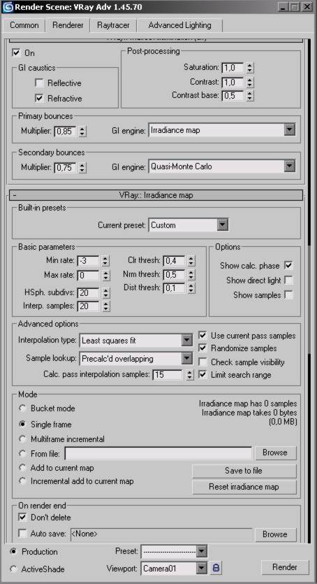

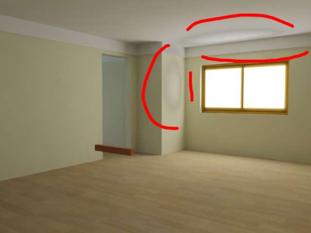

    Veo que no soy el único, moví todo de tipo de parámetros y no consigo solucionarlo, si alguien tiene idea, de que está pasando le soluciona el problema a dos. Gracias.

    Creo que el multiplicador de la luz Vray en los huecos está muy alto, puedes probar bajándolo y aumentando el dark, y por ahí compruebas el material en los muros. Saludos.
