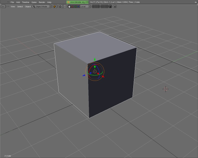

    La verdad, no sé que complicación le veis a los huesos, a mí me parece la mejor opcción. He hecho una prueba a ver si salía algún problema, pero sigo pensando igual. Es sencillo.
