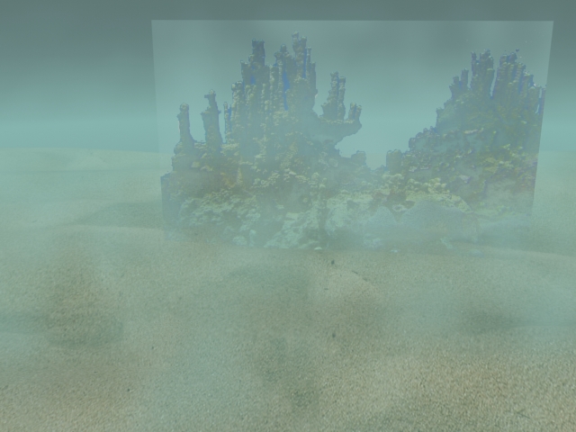

    Hola, estoy practicando un poco con esto de los mapas de opacidad y tal, pero lo máximo que consigo es lo de la fotografía, lo que quiero es poner corales en un fondo marino, pero lo de los mapas de opacidad no me sale del todo bien, alguien me echa un cable? Sabéis de algún tutorial que lo explique?
    Dejo abajo el enlace. Gracias de antemano.

    Tienes que, añadir un canal de transparencia en tu programa de manipulación de imágenes(Gimp, Adobe Photoshop), seleccionar el fondo de la imagen(lo que no son corales) y eliminar para que ese trozo se quede transparente.
    El problema que tienes es que estas poniendo transparencia a toda la imagen. Saludos.

    Vamos a ver, voy a contar un poco lo que he hecho, he cogido la imagen de los corales, y la he puesto en canal alfa, los corales en blanco y lo demás en negro y luego la he vuelto a guardar la imagen, pero con el resto que no son corales en blanco, y los corales en el color original. Lo he puesto en opacidad, un mapa mask, en mask he puesto el alfa y en map he puesto el del color original, hay algo mal hecho? Como lo hago entonces? Gracias.

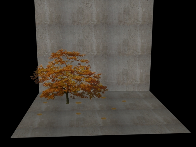

    Vaya ahora mismo bajo y compro los limones. Bueno pues he llegado a conseguir eso que aparece en la fotografía, voy a explicar cómo lo he hecho y me decís si así queda bien, si así lo hacéis vosotros o además de lo que he hecho como quedaría mejor.
    Lo primero ha sido en el mapa de opacidad escoger mask, en mask he puesto el alfa, y en map la de color, y he ajustado lo de blur of, después en el mapa Diffuse color he escogido bitmap y puesto la de color, pero aun así quedaba como traslucida, y en filter color he puesto otra vez como bitmap el de color y el árbol me ha quedado así, está bien, o hay algún error? Gracias dejo el enlace porque no sé porque se me ponen en pequeño las fotografías cuando clicas en ellas.

    Cuidado con el mapa de transparencias, las hojas son semi transparentes, se aprecia claramente a la izquierda de la copa del árbol.

    Lo de la semi transparencia, pues es simple. Un mapa de transparencia suele funcionar con una imagen en escala de grises, blanco puro es opacidad completa, negro puro es transparencia total. Asegúrate de que en el mapa de opacidad, el fondo sea negro y el árbol blanco. No vale un casi negro ni un gris muy claro, debe ser negro y blanco. Si quieres, puedes suavizar un pocito los bordes con un desenfoque, para evitar unos bordes dentados y demasiado duros.

    Vale ya lo he conseguido, he puesto en opacidad un bitmap, el alfa, y en Diffuse color el mapa a color, y queda perfecto. Muchas gracias.
