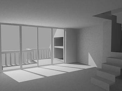

    Fondo gris con color maping en exponential
    Como logro el environment blanco teniendo el Color Mapping en exponentianl, siempre en exponential me sale gris. Con linear multiplier si se ve el environment blanco.
    Pero el color Maping en exponential no logro ponerlo blanco.
    Ayuda please.

    En Color Mapping desactiva la opción que dice affect todo background, eso debería ser. Saludos.

    Puedes poner un elemento atrás si es una imagen estática y ponerle una luz excluyendo a todos los demás elementos, así puedes darle más iluminación y te dará el color blanco.
    Yo lo solucioné así, creo que hay varias maneras, pero a veces por el tiempo uno hace lo más rápido.
    De cualquier manera si hay otra opción bienvenida. Saludos.

    Me parece que lo mejor es como dijo Carlos si pruebas poniendo un objeto atrás, pondría un elemento con material 100% blanco y con Self Illumination en 100% también, pero creo que igualmente lo afectaría el exponential mapping, así que, sigo creyendo que la solución va por la de carlosall.
