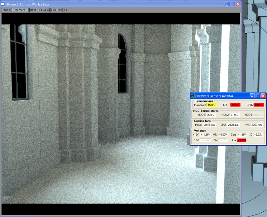

    He hecho pruebas con hmonitor.
    7 minutos de render y estas son las temperaturas y rpm. Los dos parámetros que estaban en algún color desde el propio son.
    Mainboard temperature : 43 º (amarillo).
    Voltajes aux : 3,45 v (rojo).
    Los demás parámetros que veis en la imagen son tras un rato de render. No sé si es mucho o es poco. Pero creo que podía seguir subiendo más.
    Como entiendo de temperaturas. Dejo esto aquí. Gracias.

    Pues según el hm tienes en una CPU 76 gradetes y en la otra 64 eso es demasiado. Lo de voltaje aux, yo en el Pentium tengo 3.33 y en este AMD 3.44.
    Mira el disipador a ver cómo esta, y de paso la pasta térmica de el, o los micros y pon nueva.
    Después de cambiar la pasta y mirado, limpiado el disipador, pruebas y si sigue así o parecido, cambia el disipador. Suerte.

    Gracias por la respuesta service pack. Pero está resuelto. Es una tontería, resulta que los ventiladores del Xeon tiene como unos limitadores que en este año y medio que lo tengo, han debido de desaflojarse a razón de 0.001 por hora en este tiempo. O en alguna limpieza lo rocé.
    Pues lo subí al máximo. Y renderiza volando, y genial.
    Las temperaturas a tope de renderizado al 100% de recursos son ahora 54 y 57.
