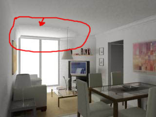

    Buenas muchachos, me sale está mancha rara en el render: Los parámetros son: Primari bounces: Irradiance Map Low. Sec bounces: Light Caché subdivisiones 100 / sample size 0.02.
    Y el Color Mapping: en exponencial dark multiplier en 5.
    Y el bright multiplier en 1.
    La versión del Vray es:1.47.02 max 7.
    Espero su ayuda, gracias muchachos.

    Ojo el exponencial está muy fuerte, usa un Hsv.

    Bueno creo que liberado está bien puedes cambiar a Hsv, bajar el multiplicador del dark (a 3), subir un poco el secondary bounces (0.65) y bajar el multiplicador de la luz Vray (a 6), leí por ahí que cuando se pone una luz Vray donde entra el sol se debe de poner el multiplicador a 6.
    Bueno todo depende de la imagen.
    Prueba y si no queda yo lo que he hecho es colocar una omni sin sombras con un multiplicador bajo y puedo bajar todos los multiplicadores de las luces y también el dark.
    Cuestión de probar. Saludos.
