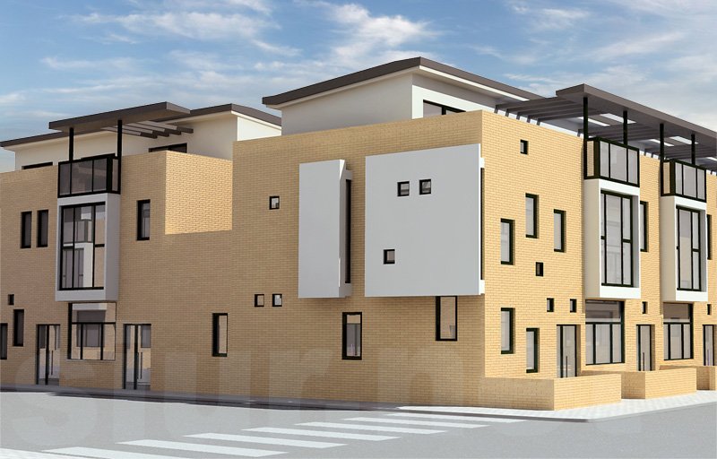

    Aquí os dejo uno de mis últimos renders, realizado en el estudio donde trabajo, siur. No creo que merezca mucha explicación: modelado en AutoCAD y max, renderizado con Vray usando Direct Light + HDRI y retocado posteriormente en Adobe Photoshop.
    La imagen final constaba de más elementos: árboles, coches, RPCs, ya sabéis, todas esas cosas que gustan tanto a los clientes, y que a pesar de que la imagen queda vacía, he decidido dejar aparte.
    Cosas mejorables: muchas. Tantas, que no voy a decirlas aquí, pero considerando que es el segudo edificio que hago, y que me lo ventilé en cuatro días de curro (acostumbrado a tirarme modelando semanas y semanas), creo que muy mal no ha quedado. La mitad de ese tiempo casi que me lo pasé investigando cómo modelar: usé las plantas, cuando hubiera sido más rápido usar los alzados. Al cliente le encantó la imagen, pero claro, por mucho que le guste siempre pide cambios, así que, tendré que revisar algunas cosas.
    Cualquier crítica, consejo, lloro, lamento, será bienvenido.

    Deberías echar un ojo al material tile, para ladrillos-losas-tejas-aplacado, para casi todo es la hostia, te da la opción de cambiar ligeramente cada ladrillo.
    Alguna plantilla o árbol en la calle vendría de lujo.

    Pues tiene buena pinta para ser el segundo. Podías ensuciar un poco la calle, y hacerte un dome para el cielo y las nubes.

    Es el material que usé, floppy. El parámetro de variación de color lo tenía a 0,1. Algo muy sutil, pero al menos ya no es el cara vista uniforme de toda la vida. Más variación de color ya cantaba demasiado (a mí me gustaba más), pero ya sabes cómo son estas cosas.
    Sobre los árboles, probé con sepedtree, pero no sé por qué, quedaban peor que los RPCs, y hablando de RPCs, en el trabajo que se entregó, coloqué uno que quedaba perfectamente integrado. Bendito azar. Creo que ése ha sido el mayor logro de toda mi Carrera infográfica.

    Se ve bien, concuerdo con señor floppy algún vegetal por ahí en las terrazas y jardineras no vendrían mal, lo de las personas y coches lo podría dejar pasar.
    La iluminación igual la veo bien, el texturizado creo que podría ser un poco más variado, no sé, que ese amarillo del ladrillo no sea tan homogéneo (creo que es un tile, y no un bitmap).
    Lo demás muy bien. Saludos.
    Posdata: para modelar al menos yo las plantas casi ni las toco, casi todo lo saco de los alzados.

    Por fin veo algo tuyo IkerClon. Bueno, aparte de los monigotes de animatikfilms. Como ya se ha dicho, incluso tú mismo, quedaría chachi piruli con todas sus cosas de árboles, gente, y eso. Pero supongo que, tan solo querías mostrar lo que es el render 3d.
    Lo veo muy bien, y la única cosa a mejorar es el tema de los cristales, que canta lo que es lo que refleja en ellos. Así como la falta de vida dentro de la construcción. Pero claro, eso es un detalle que lleva un huevo de curro.

    Buenas IkerClon, pues lo que más me gusta la luz, sobre el modelado no lo veo nada mal, y lo que menos me mola los cristales, le metería alguna cortina que suele quedar bien, y las persianas.

    Me gusta mucho, no sé que se requiere exactamente para infoarquitectura así que, solo comentaré desde mi subjetividad. Haria el asfalto más oscuro, eso le daría al edificio más peso más contraste, también reorientaria la dirección de las nubes para concentrar más la atención sobre el edificio (las del rincón derecho están bien, haría lo mismo con las de la izquierda, así atraes más atención desde los laterales hacia el centro de la imagen.
    También recuerdo los sabios consejos de Olijos y el lado en sombra de la estructura le daría más tinte azul ya que el cielo influye con su reflexión.
    Muy buen trabajo, un abrazo.

    Iker, me parece que el modelado está muy bien, pero le mejoraría algunas cosas en los materiales. Me parece que esos ladrillos, deberíar tener un mapa de desplazamiento o mayor Bump para que se noten las juntas. Otra cosas que le cambiaría son los vidrios. Le pondría un reflejo para que no se vean tan transparentes. Quizás podrías agregar una fotografía del entorno o de algún lugar parecido al de tu render para que se refleje en los vidrios, por último le pondría personas, autos, árboles, etc.
    El resto lo veo muy bien.
    Como haces las sendas peatonales? Porque me parece e que yo me complico y debe haber una mejor forma.

    El render está muy conseguido, felicidades. Sólo modificaría lo que ya te han comentado, cristales, persianas y oscurecer el asfalto (a parte del contraste también le da un aire más de recién asfaltado), la iluminación fenomenal.
    Muy buena imagen, vamos. Saludos.

    Me estas cabreando chaval, vas a quitarme el trabajo (es broma). Muy buena imagen, no podrías colgar una imagen totalmente acabada?

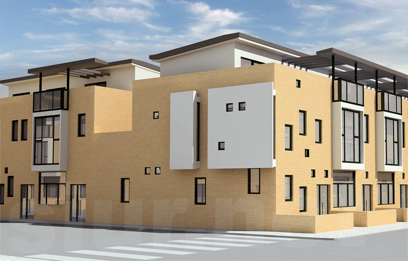

    Coincido en lo del tinte azul en la parte izquierda de la imagen. Para muestra un botón, en postproducción.

    Supongo que, será exigencias del guión, pero ¿no hay ninguna manera de suavizar el negro de las carpinterías. Chao.

    Yo creo que deberías cambiar la fachada iluminada, o cambias el encuadre o mueves la luz, pero no me parece adecuando que la fachada principal esté en sombras y la secundaria sea la iluminada, para otras ocasiones quizá, pero no en esta.
    Y ahora un detalle pijo, el radio de curvatura de la acera es exageradamente pequeño, busca una acera mira una esquina y compara, no hay mejor baremo.

    Esa carpintería debe ser un ral, por el color de la información parece el 7011.

    Suscribo lo del asfalto y el cielo. La iluminación me gusta mucho, está muy limpia, es una pena que no te metas con la ambientación un poco porque si la integrases bien esa iluminación cobraría entidad. Supongo que es la falta de tiempo, ¿quizás un encuadre más definido? Parece que lo has forzado justo antes de que termine el edificio para evitar backgrounds. Yo prefiero, por ejemplo, cortar el tema sin complejos por un lado a modo de sugerencia espacial, mostrar otro también sin complejos, aunque haya que integrar un fondo. Modelado y texturas, para mí de sobra.
    Respecto a plantas y alzados es verdad que los alzados funcionan mejor para modelar, pero como dijo algüién muchas veces no coinciden con las plantas y creo que en los estudios le dan más crédito a estas últimas, suelen ser las medidas buenas y conviene estar atento para evitar liadas. Un saludo.

    La herrería en negro no termina de convencerme hace que se vea demasiado pesada, un color un poco más claro le ayudaría.
    No estaría mal, tú vas a trabajar y cuando el jefe te pasa el trabajo le dices: oye mira, que la perfilería esa oscura que indica la memoria de calidades no me mola, así que, yo te la hago colorada, que me gusta más y, es más clara, y tú se lo cuentas al cliente, para que la vaya cambiando mientras yo hago las informaciones.
    Digo yo que si la ha hecho oscura, será porque en la memoria dice que es oscura.
