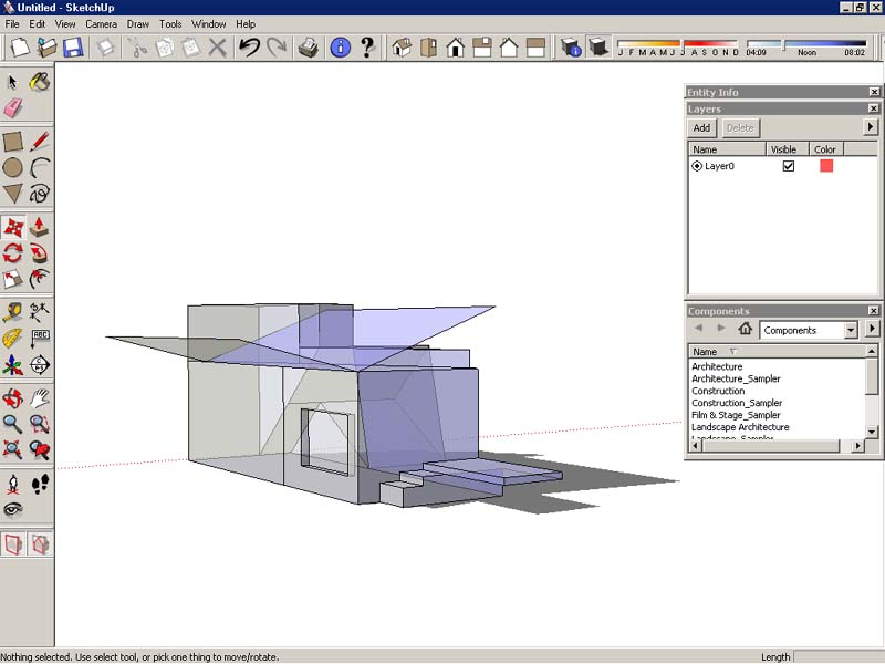

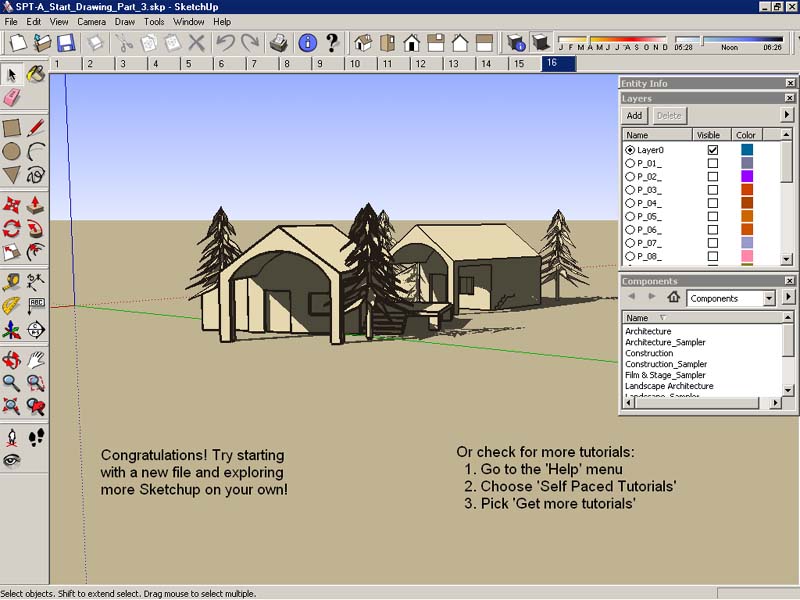

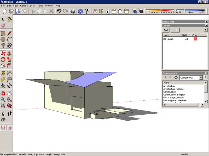

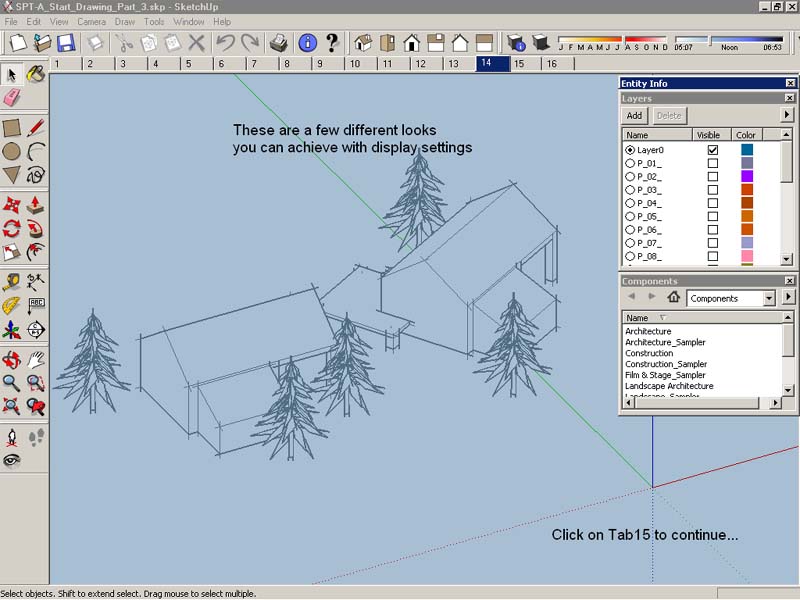

    Las primeras dos imágenes son de un tutorial pedorro que trae, las otras dos las hice yo en 5 minutos (no más que eso).
    Es increíble.
    Entren aquí: http://www.iscarnet.com/productos/SketchUp/index.php.
    Tiene video tutoriales impecables.
    Yo trabajo en CAD desde el 98 y este programa es el más fácil que use para 3d. Un abrazo.

    Aclaro que ese modelo que hice en dos minutos no tiene nada de booleanos.modificadores ni un carajo. SketchUp es dibujar y extruir, mover, copiar, rotar, muy básico y muy efectivo.
