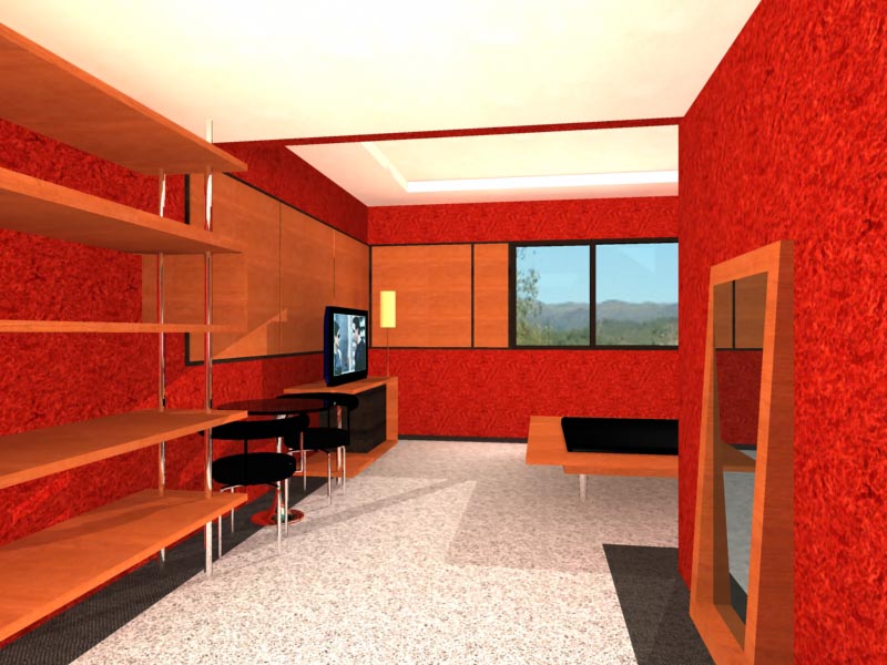

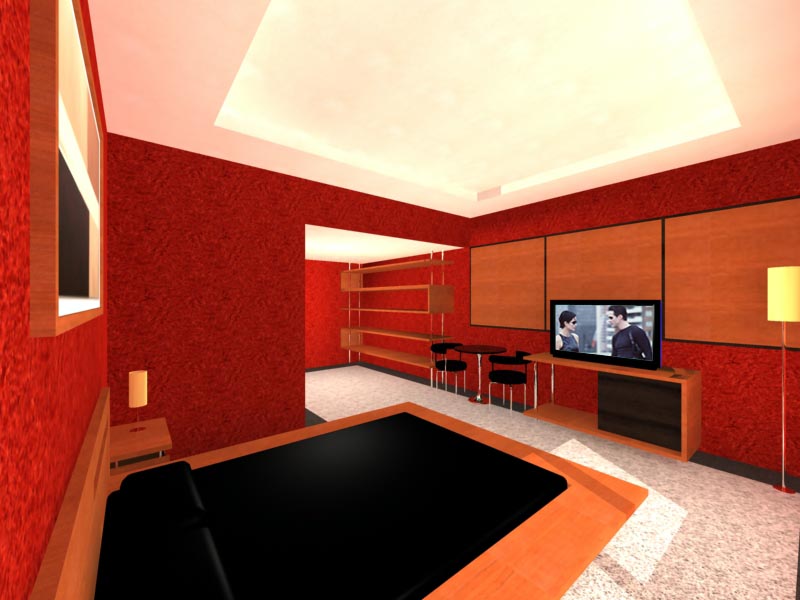

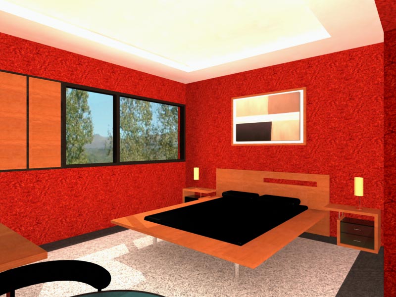

    Bueno gente, hacía mucho tiempo que no publicaba nada así que, aquí les muestro lo último que estuve haciendo. Espero sus críticas. Saludos.

    Así a primera vista yo intentaría darle con un poco más de cariño a la texturización. Reflejos, relieves, por ejemplo, en el tema madera.
    Mirate por ahí que hay muy buenos tutoriales para general materiales Vray y dan muy buen resultado.
    Una pregunta. ¿de qué material es la pared roja? Estucada, enmoquetada. Un saludo.

    Si gose, es un estucado texturarado. En cuanto a los tutoriales de madera, me podrías decir de dónde sacar alguno bueno, porque busque y solo encontré uno, gracias.

    Hola, tendrías que agregar algún Bump a esos estucados, se ven planos, o alejar la cámara del plano del muro. Globalmente se ve un poco saturado de color, no sé si enloqueceria en un ambiente así.
    Sobre madera básicamente es usar las texturas de max de madera (oak1 ejemplo) o alguna que veas por la net que te sirva. Dentro de un Tile minimizando las juntas y escalando con mapscaler, le agregas un poco de glossiness 0.8 por ejemplo, y reflejos un gris al 100. Eso es para solados y para los muebles simplemente juegas con el escalado/uvw para corregir las vetas en las distintas caras y el glossiness que más te guste no valor 1 porque parecería un espejo. No sé si es lo correcto, depende del proyecto, pero es una idea. Saludos.

    Hola agusylu. En la página www.Alzhem.com, en la sección de tutoriales hay un apartado muy bueno de materiales avanzados para Vray.
    Haz como yo e imprimetelo para tenerlo siempre presente. A mí me ha ido muy bien. Un saludo.
