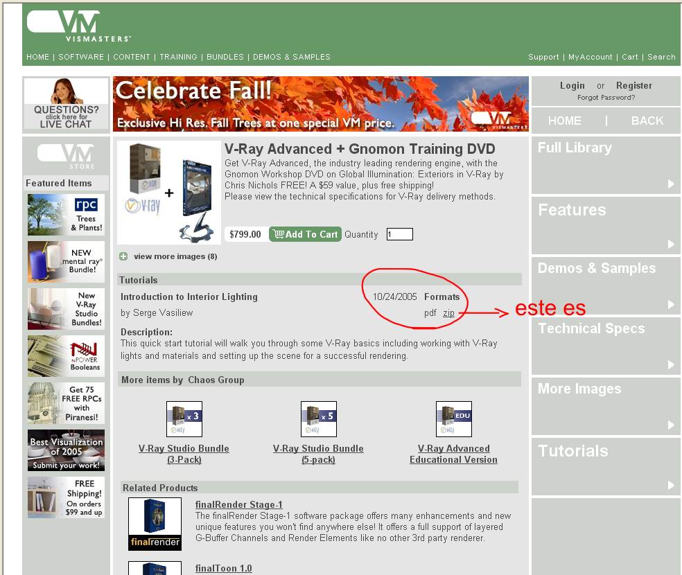

    Ok, gracias de todas maneras por prestarme atención, aquí les dejo el enlace. http://commerce, vismasters.com/cata...=vray_tutorial.
    Descargen el zip, ahí están el pdf y los archivos, cuando le hice click al que dice pdf mi máquina se cruzo.
