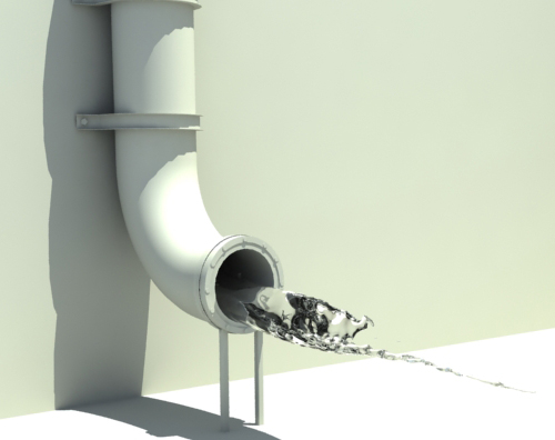

    Hola amigos, veréis estoy haciendo una escena bastante sencilla, pero me surge un problema con el texturizado de la tubería y es que, al tener el giro con un UVM map cilíndrico me hace cosas raras en el Unwrap. Y el problema es que la quiero texturizar bien con el Adobe Photoshop porque le quiero añadir suciedad, oxido y esas cosas, saludos.

    Aquí os dejo un render para que me digáis.

    Con que has modelado? Porque según lo hayas hecho se puede texturizar más o menos fácil.

    Pues lo he modelado a partir de dos Splines, vamos para ser más exactos 1 cuarto de circunferencia y una recta, ahora mismo es un tubo, ya que también tiene polígonos por dentro y eso también me jode.

    Puedes usar el modificador Unwrap para desplegar la malla y pintarla en Adobe Photoshop. En el foro hay mucha información sobre este modificador. Saludos.

    Unwrap, a piñón.

    Mete dos mapas cilíndricos y los coses.
