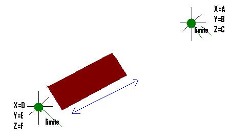

    Hola a todos, acudo a ustedes porque necesito de sus sabios consejos. Mi problema es que tengo un plano y quiero restringirlo a dos puntos y quisiera saer exactamente cómo se hace, me explico imaginen que tienen un plano y dos helpers points, ahora imaginen que quieren que cuando muevan el plano y lleguen a las coordenadas de alguno de los dos puntos no siga avanzando, bueno espero que entiendan allí adjunto una imagen espero que sirva de algo y me puedan ayudar. Gracias de antemano por la ayuda.

    Osea, ¿Qué se mueva como por encima de una vía imaginaria marcada por los 2 puntos?
    -Podrías meterle una Path constraint. Cuyo par tenca origen en el punto a y fin en el b. Par después toquetear el percentaje del constraint.
    - También podrías activar los límites de traslación.
    - O incluso usar un 2points constraint. Trabajano después con el balance del constraint.
    - Si quieres, se podría solucionar con expresiones. Para que llegado a X,Y,Z coordenada, no permita moverse más.
    - Etc.
    Formas loas hay, pero claro, depende de que programa uses.

    Max 7. Posdata: tienes tutorial de cómo aplicar las expresiones a los objetos. Gracias.
