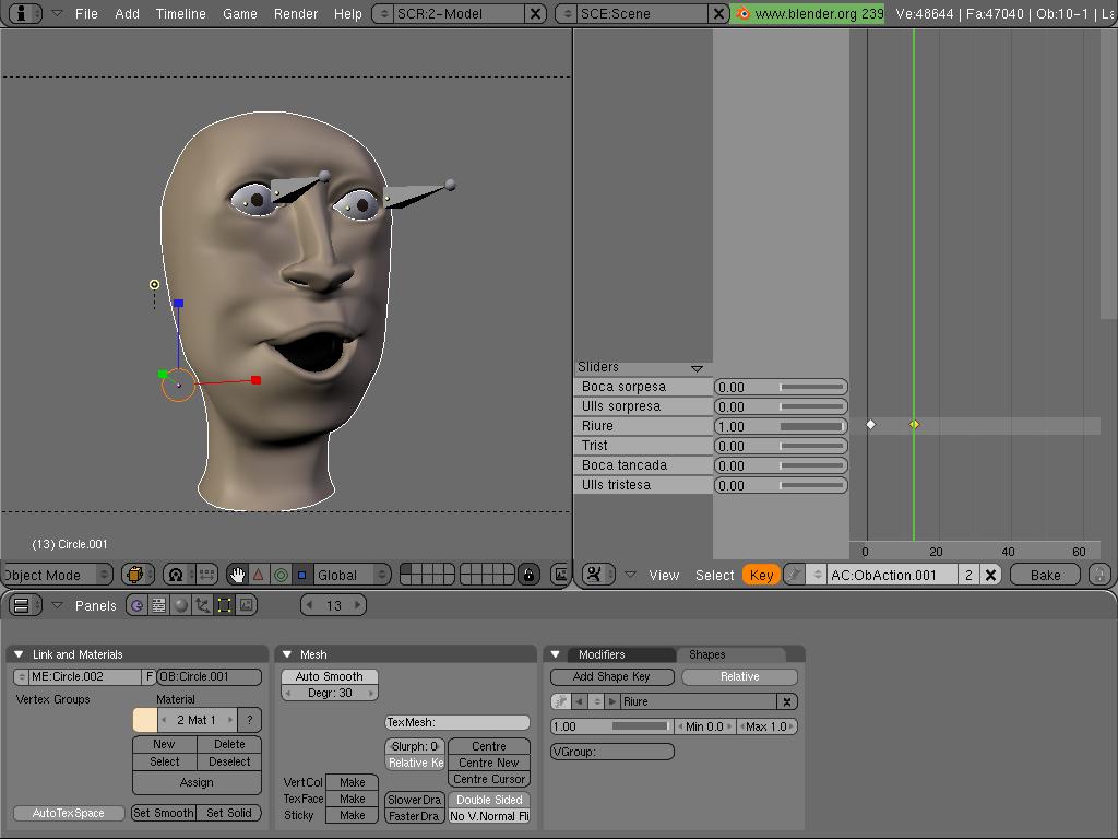

    Esto fue lo primero que hice, pero por si acaso he borrado los fotogramas clave y he vuelto a asignar.
    Con el action editor con los puntos verdes he señalado la risa y se ha creado un punto verde, he ido al frame 20, he movido el slider de risa hacía 1 y he probado a reproducir, pero nada pasa.
    En la 3d window se ve como al 1 de risa, pero de animación nada.
    Te dejo captura. Gracias.

    Blender shape keys como animarlas
    Puedes meter keyframes directamente desde el menú de las shape keys, simplemente yendo hasta el frame que quieras y moviendo el slider hasta el valor deseado. Lo bueno de hacer lo mismo en el action editor es que puedes ver todas las shape keys a la vez.
    Lo mismo puedes hacerlo desde el ipo curve editor, escogiendo las ipo shapes, con la ventaja adicional de que puedes pasar del valor límite (por defecto entre 0 y 1).
    Si no ves lo que esperabas puede ser por dos cosas. Una porque la versión que tengas no actualice correctamente el visor, y la otra porque la postura no haya quedado bien guardada. Para comprobarlo entra, con la shape key seleccionada, en Edit Mode y comprueba que los vértices están donde deberían. Saludos.
