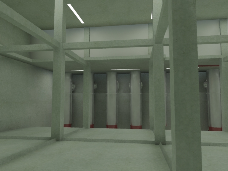

    Hola gente. Tengo un problema con unas sombra con el Vray. El problema es que tengo varias luces, pero las sombras, no aparecen, si están activadas y son luces tipo Vray, os dejo una imagen de prueba para que veáis lo que me pasa, a ver si alguien me aclara lo que me pasa con la jo* sombra. Un saludo.

    Si son luces Vray, es posible que la sombra de área que te estén dando sea muy difusa. Chequea esto. Revisa también que en la persiana global settings de Vray tengas marcada la casilla shadows.
    Del mismo modo, tal vez tengas el bias de la sombra demasiado alto. Prueba con valores próximos a 0 (0,001 o así).
    A ver si hay suerte.

    Hola IkerClon. ¿Dónde chequeo lo de la luz difusa? ¿en los sampling de las luces? O ¿dónde? Y las bias de las luces, yo no veo eso por ningún lado te refieres a RayTrace bias, me siguen sin salir y me estoy desesperando, es la primera vez que me pasa algo así. Un saludo y muchas gracias.

    Vale, releyendo tu mensaje he visto que estabas usando luces Vray. Entonces, olvida lo del bias. Lo que va a determinar cuan difusa o cuan recortada es tu sombra es el tamaño de la luz: si es demasiado grande, los bordes de las sombras serán muy difuminados. A fuente de luz más pequeña, sombras más recortadas. Puede que no tengas la escena a una escala razonable, y de ahí el problema. Y por si acaso, porque puede que lo tengas marcado, desmarca la casilla store with Irradiance Map. Suerte.
