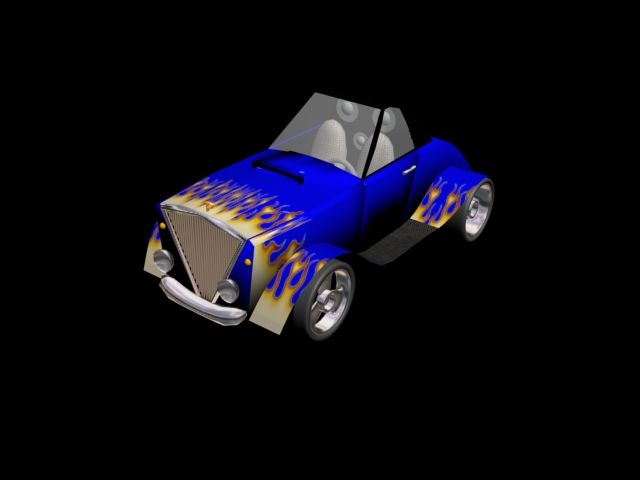

    Publica la imagen a ver qué tal, que nos has dejado con la duda. Un saludo.
    Nano.
    Mi Página:
    www.letmesee.es
    Portal de Nuke en Castellano:
    www.nukeros.com
    Jul 2005
    147
    Thumbs up Parte transparente
    Aquí está, se nota en algunos puntos, pero bueno es la primera vez que lo hago, muchas gracias por vuestra ayuda sino no lo podría a ver conseguido.
