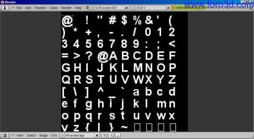

    Ahora entramos en face select mode, pulsando f con el plane seleccionado. Seguidamente entramos en el UV editor pulsando shift+f10 y pulsamos image>open. Y ahora entramos en el directorio donde tengamos la imagen arialbd, tga guardada y la seleccionamos. Esto cargara la textura y la aplicara al plane. Aquí veremos Quadro vértices de color rosa. Ahora los moveremos de forma que queden más o menos ajustados a la arroba (@) de arriba a la izquierda. Debe quedar algo parecido a la imagen:

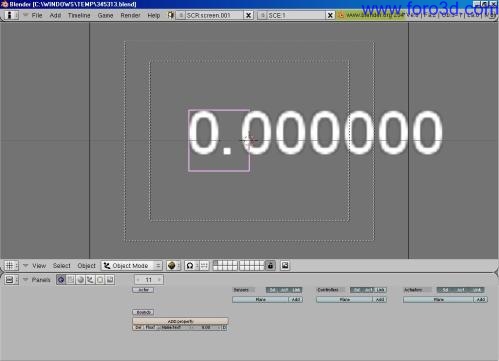

    Ahora vamos a logic (f4) y pulsaremos el botón ad property. Cambiaremos el nombre de la property pulsando en prop y escribiremos text y nos saldrá en la pantalla 0.000000. Debería ser algo como esto:

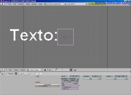

    Podemos introducir texto, pulsando el botón float, y seleccionando string. Introducimos el texto que queramos en el espacio en blanco, y. Tachan. Veremos como sale el texto que hemos introducido. Ponemos como texto texto: por ejemplo. Lo duplicamos (a partir de ahora llamaremos al nuevo objeto, plane2) y lo ponemos a la derecha del anterior. Ahora seleccionamos los dos objetos i los colocamos de forma que se vean centrados en la pantalla. Seleccionamos el plane2 y le quitamos a la property text el valor, o sea borrando texto.

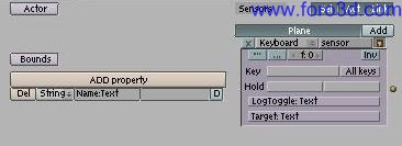

    Ahora con el plane2 seleccionado veremos tres veces el nombre del objeto, y al lado del nombre, el botón add. Esto es para añadir sensors, controllers, o Actuators, según qué botón add pulsemos. Vamos a pulsar en el primero. Ahora pulsamos el botón always, y seleccionamos keyboard. Escribimos en las casillas logtoggle i target, el nombre de la variable, en este caso text, esto servirá para que el valor de la variable sea lo que escribamos con el teclado. Os debería quedar algo así:
    Ahora pulsamos p para empezar el juego. Pulsamos algunas letras i números, y salen en la pantalla.

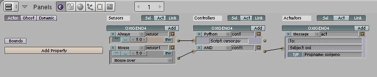

    5, vas a los botones de logic (f4) y configuras así:

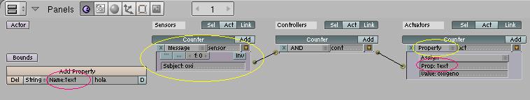

    6, seleccione el objeto del texto y en logic configuras así:
    Ten presente que el subject(asunto) del mensaje debe ser el mismo para los dos objetos.
    Con el cursor en la pantalla 3d pulsa p y prueba a pasar el puntero sobre el último objeto.
    Recuerda que el subject del mensaje para los dos objetos es el mismo.
