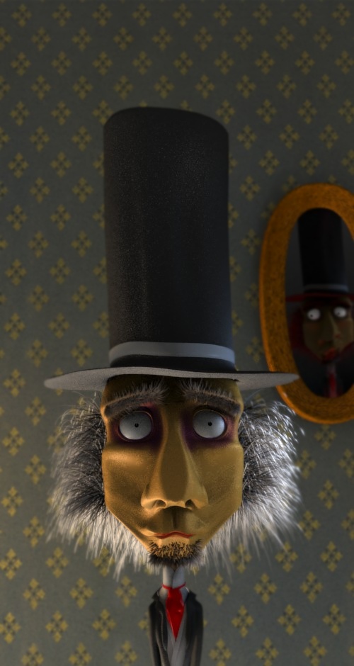

    Después de unas cuantas habitaciones, ya me he aburrido de tanto interior. El otro día estuve viendo la novia cadáver y me entraron unas ganas horrorosas de hacer un muñeco parecido a los de la película. Esto es lo que ha salido, se llama el duque malicias.
    Esta echo con Blender y renderizado con el motor interno + AO, después un repaso por Gimp. Espero que os guste.

    A mí me parece bastante bien. Aunque el color de la piel no me gusta mucho, intenta ponerlo un poco más pálido creo que ganara bastante. En cuanto al modelado lo encuentro un poco cuadrado, sobre todo la nariz, podrías poner un render en modo wire? ¿cómo has texturizado, con LSCM? Creo que si cambias eso que te digo ganara bastante. Es mi humilde opinión, buen trabajo.
    Viva Blender.

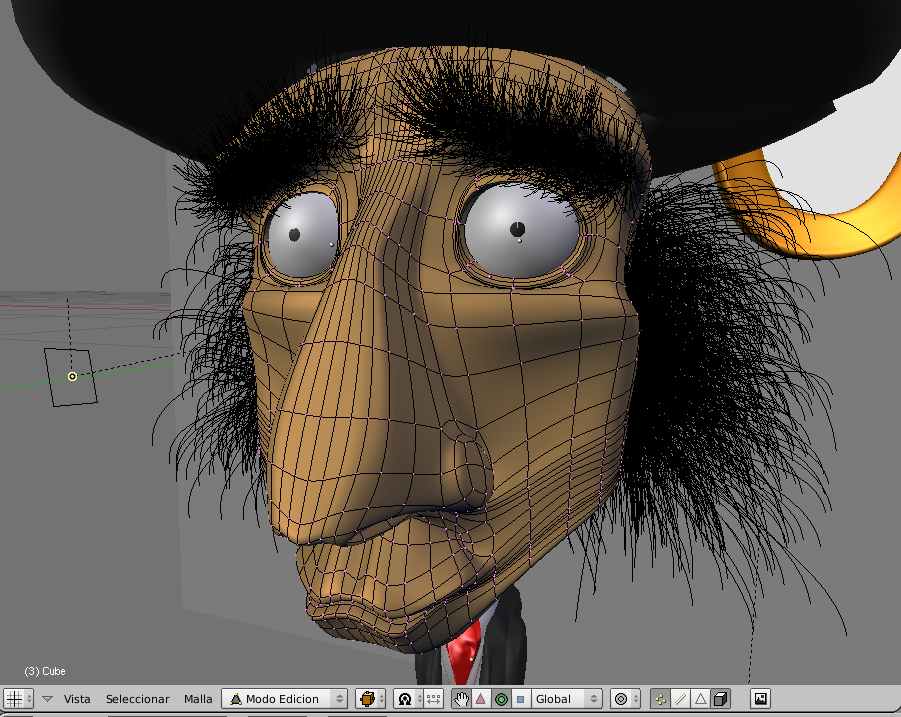

    Este es el wire, está muy subdividido por que desde el wire de la cara extraía los planos a los que les aplico el pelo. La cara no tienen ningún mapeado, solo el material de la piel, luego en postproducción le pinte las ojeras y un poco los labios. Probare a hacerlo más pálido, gracias por el comentario.

    Fuah, que burrada de vértices. Por eso lo veía cuadrado. :o:o intenta utilizar menos vértices.

    El aspecto cuadrado se lo di yo, en mi opinión unas facciones cuadradas le dan un aspecto más brusco. En un principio lo modele usando menos vértices, luego subdividí la cara para ir extrayendo planos a los que después aplicaba el pelo. Me temo que ya no puedo volver atrás para redondear el modelo, por que fui un poco tonto y no guarde un archivo antes de subdividir.
