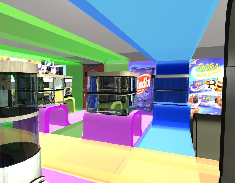

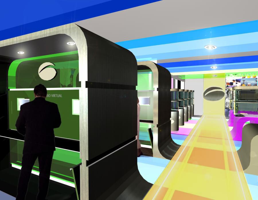

    Voy a empezar por el principio cada vez me quedan peor las escenas del 3ds Max con las luces tradicionales, alguien que me facilite un buen tutorial, dejo las imágenes logradas por las dudas alguien me ayude, aunque la verdad no dan ni asco, auxxxxxxilio. Gracias.

    Mujer, pero si ahí no se ve iluminación ninguna, así es imposible que ningún material se vea bien. Yo de momento intentaría que la luz saliese de dónde saldría en el escenario real (en la primera imagen se ven algunos halógenos que parecen insificientes para iluminarlo todo), además las sombras brillan por su ausencia.
    Ahora lo tienes todo como si estuviese auto iluminado, yo de ti quitaría todas las luces que tengas ahora y empezaría de cero, poniendo las que realmente debería llevar el sitio real y a partir de ahí ya usaría alguna otra luz de relleno para simular la luz ambiente.
    Todo esto teniendo en cuenta que no uses Vray o ningún tipo de iluminación avanzada como GI, AO, radiosity, que por supuesto sería lo mejor y te ahorrarías tiempo, aunque el render te tarde más.

    1 arregla la iluminación. Los acrílicos van a ser translucidos. Yo que trabajo a diario con el material para que me de una buena impresión sin que me tarde tanto el render, es simplemente:colocar un mapa reflextivo, subir el brillo, bajar la opacidad si es necesario, todo esto por supuesto va a depender del tipo de iluminación, por razones de tiempo uso iluminación simple, a base de spots.
